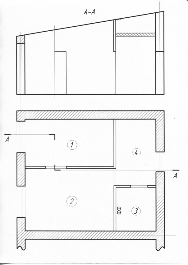

Как грамотно провести вентиляцию в квартире с переменным потолком. В квартиру заведено два круглых отдельных металлических воздуховода по 160мм.
Для наглядности прикрепляю эскиз. 1 помещение - комната 33 куб.м, 2е - кухня 43,6 куб.м, 3е - санузел 10,4 куб.м., 4е - прихожая 15,8 куб.м. Над 3 и 4 сделано чердачное помещение 3,1 куб.м. Выход туда через чердачную лестницу из прихожей. В комнате дверь на лоджию. Вся приточная вентиляция только через эти окна. Дверь на кухню из прихожей не планирую. Из кухни в комнату пока тоже нет.
Как мне видится надо одну трубу вести только на кухню, Тройником разделять вытяжку над плитой и естественную вытяжку под потолком. Между комнатой и кухней, под потолком ставить вент.окно. Санузел и чердак разделить тройником на вторую трубу.
Вопрос какими(диаметр) воздуховодами всё это вести? Ставить ли обратные клапана для разделения возд.потоков? Квартира пока в черновой отделке, и фантазия может быть безграничной, но желательно бюджетно. Хотелось бы всё сразу сделать более грамотно

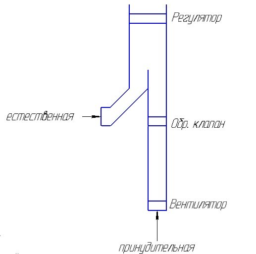

Приведу схему, что пока в голове отложилось. Я так понимаю, что мне надо к этому стремиться, правильно? Регулятор нужен для уменьшения протока вручную. Т.к. в холодное время столкнулся с обратным потоком хол.воздуха в квартиру. Я так понимаю, что это связано с отсутствием приточной вентиляции...
Жду критики, советов)))ventilyatciya1.jpg.e4844662e7c11cecc17a00fd7e691518.jpg
Воздух пойдет по пути наименьшего сопротивления ( не весь , а часть его)
1 час назад, Jurij сказал:
Тогда как быть? Ставить на естественную тоже обратный клапан?
7 часов назад, Jurij сказал:
Если тяга нормальная, а это легко проверить, то не должен. Нет, чуть-чуть заносить будет, но, кмк, не критично. С другой стороны, если тяга норм, то она и клапан на естественной должна легко открывать...
6 часов назад, Farguss сказал:
Тогда как быть?
Вообще то естественную и принудительную в один канал не сажают ...если есть возможность делайте отдельно, хотя бы до основного стояка вентиляции
Основного стояка нет. Две трубы идут отдельно на квартиру.... Малоэтажка, 3 этаж из 3. Поэтому и потолок такой...
Если это очень принципиально, то извиняюсь, что не дал понять об этом сразу.
Тогда по месту где удобнее - одна труба для принудительной ,другая для естественной
