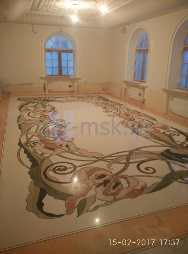

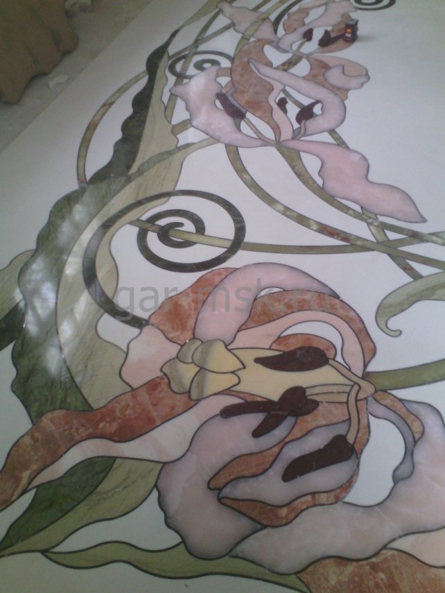

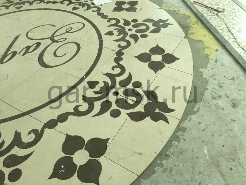

Станок гидроабразивной резки легко режет любой самый твердый сплав толщиной до 250мм. Бережно разрезает хрупкие материалы: стекло, керамогранит и т.п. Любая художественная резка: резины, композитных материалов, сэндвич панелей, пластмасс, дерево, мрамор, гранит, агломерат, медь, латунь, алюминий и т.д. и т.п.
Точность позиционирования установки очень высокая - 0.0015мм. Данная технология получила широкое распространение в изготовлении художественных панно их мрамора, гранита, керамогранита.

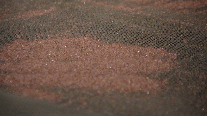

В качестве абразива используется гранатовый песок или оливин. Этот материал природного происхождения, представляет из себя остроконечные измельченные минералы — это если добыча осуществлялась путем перемалывания горной породы или округлой овальной формы — если добывались на берегу моря или карьера. Величина зерна составляет от 0.1 до 0.3 мм . Гранатовый песок отличается высокой твердостью  7.5 — 8.0 по шкале Мооса(Mohs) и прочностью от 6 до 10 циклов. Он является очень чистым материалом с идеальной формой зерна и, что важно, не образует искры в момент абразивоструйной обработки.
