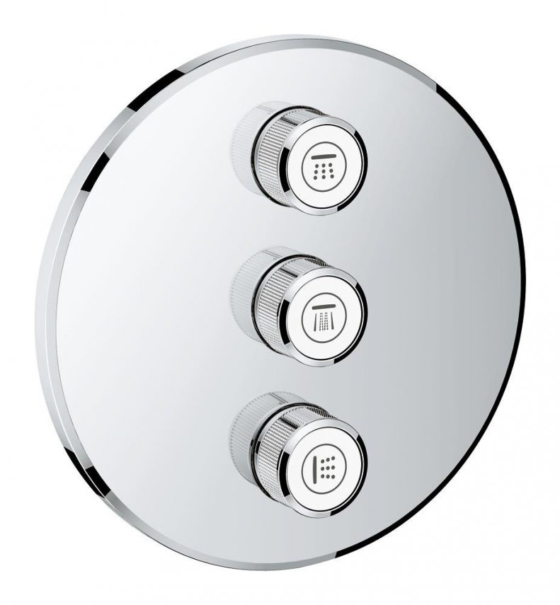

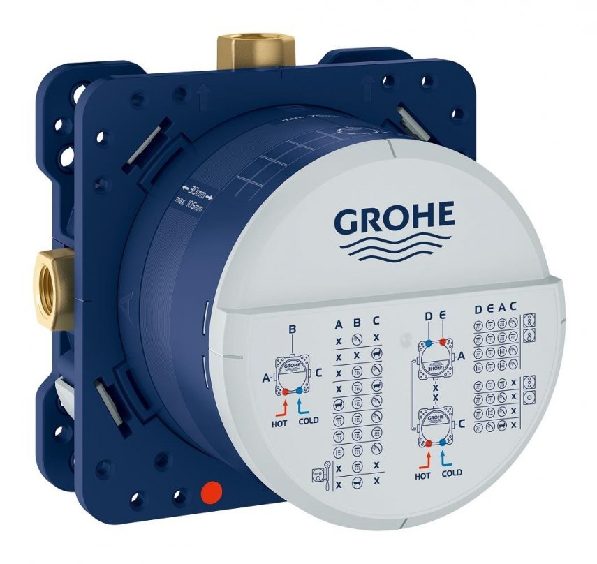

Не могли бы вы мне подсказать. Я собираюсь установить такую систему в ванну
1. Вода подводиться на смеситель 23730003 https://www.grohe.ru/ru...3730003.html и после него один подвод на набор ванны
 19952000 ( https://www.grohe.ru/ru...9952000.html и 28990000 ( https://www.grohe.ru/ru...8990000.html а другой подвод идет на два душа через коробку 35600000 ( https://www.grohe.ru/ru...5600000.html ) + 29122000 ( https://www.grohe.ru/ru...9122000.html ). Картинки прилагаются. Души вот такие
Первый душ: 26254000 ( https://www.grohe.ru/ru...6254000.html ) + 26264000( https://www.grohe.ru/ru...6264000.html )
Второй душ 27274000 ( https://www.grohe.ru/ru...7274000.html ) + 28628000 ( https://www.grohe.ru/ru...628000.html) + 28364000 ( https://www.grohe.ru/ru...8364000.html )
(Термостат не ставлю так как дома котел)
Будет ли такая система корректно работать?
Заранее спасибо за ответ.

Интересно, а по чем же такая система?
Ливневый душ очень требователен к количеству воды - подводка 1/2 дюйма ему не подходит , нужно 3/4 дюйма минимум , а если хотите 2 лейки повесить то и подавно , да и напор нужен не менее 3 атм. Тогда это ливневый душ , а если нет такой возможности то это морось получается и фуфло
В 08.07.2017 в 16:39, Jurij сказал:
Здравствуйте, так сам Grohe ставит на свои души подводку в 1/2 дюйма. Других разъемов у них просто нет.
Значит это простой душ , не ливневый...какой размер душевой лейки?
Да это простой - посмотрел картинку ...у ливневого размеры больше и он может встраиваться в потолок
