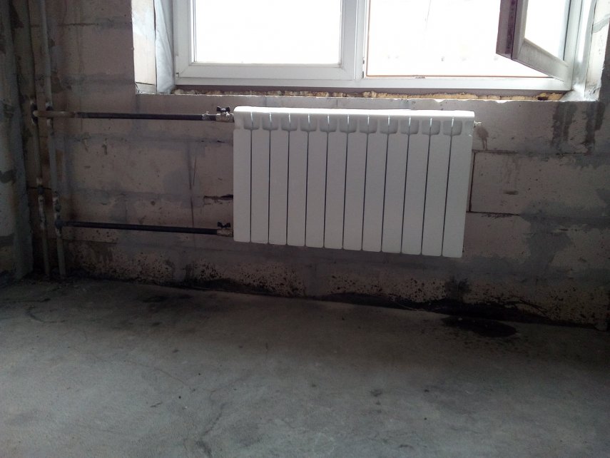

Здравствуйте! В квариире-студии необходимо сделать следующие работы с гипсокартоном: утопить батарею около окна и сделать межкомнатную перегородку. Работы будет делать мастер. Мне необходимо сейчас понять всю последовательность его действий. Буду очень признательна за все советы!!!
На данный момент проведена электрика и заменен радиатор отопления. Дальше я не понимаю, что делать? Прошу от корректировать ход моих мыслей.
1. Развести трубы водоотведения и канализации в санузле и на кухню.
2. Сделать межкомнатную перегородку.
3. Зашить трубы отопления гипсокартоном и соорудить из него же нишу под батарею, которая будет прикрыта декоративным экраном.
4. Отштукатурить стены.
5. Отшпаклевать стены.
Птгу в данной группе, так как вообще не понятна последовательность работ с гипсокартоном у окна, где батареи. Смотрела ролики в интернете, якобы необходимо грунтовкой- антисептиком обрабатывать стены и чём-то красить трубы отопления?IMG_20170612_132105.thumb.jpg.450d440247c2ada574a28d2dc169953e.jpg
Сначала отштукатурить,потом штробы и электрика и разводка воды и канальи,Потом полы(если надо выравнивание),покраска труб.Потом подоконники и весь гипсокартон ,включая короба и потолок(если там он будет).Короба ставить будете не закрывайте гипсокартоном под подоконником.Потом шпаклевка

Вот! Не уточнила. :idiot:Почему у меня и возникают вопросы. Я хотела пригласить отдельного мастера для механизированной штукатурки стен. И другого для того, что бы сделал из гипсокартона все работы. А гипсокартон оказывается не штукатурят? А чем его тогда обрабатывают? Шпаклевкой?
4 минуты назад, АнастасияМск сказал:
Гипсокартон - это и есть штукатурка. Только т.н. "сухая штукатурка". Зачем штукатурить штукатурку, если уже отштукатурено?
5 минут назад, АнастасияМск сказал:
меньше забот будет.я почему написал что сначала штукатурку-если сначала будет гкл то он подхватит воды а так отштукатурите,гкл и затем едино все сразу вместе с гкл и шпаклюете.
Вначале штукатурка , только пропустить те места где гкл
