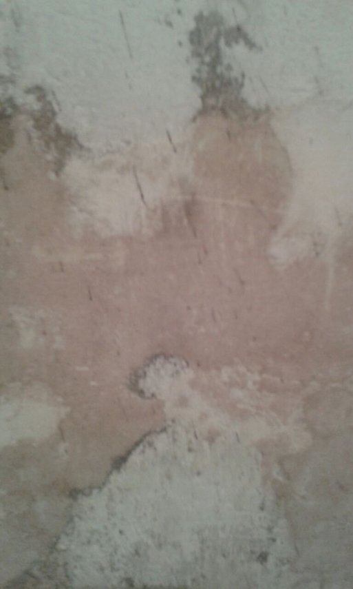

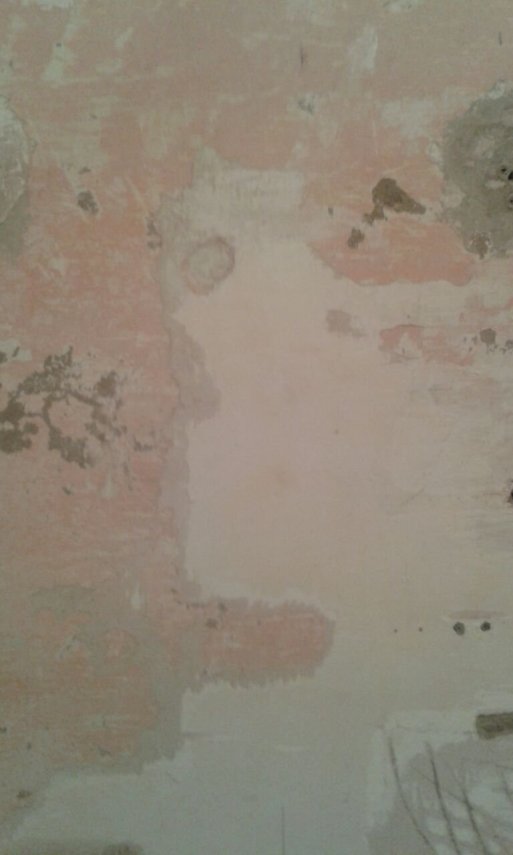

Нужно ли удалить старый слой левкаса перед укладкой нового кафеля?
Прошу помочь советом. На данный момент работает мастер, сообщил что старый слой левкаса можно не убирать, так как будет пропитка бетоно-контактом. Раньше кафеля на этом месте не было, остался со временем обсыпавшийся кафель от воды. Мучает вопрос, правильно ли? Прилагаю фото.
Извините, ошиблась. Со временем остался обсыпавшийся левкас, кусочками, а не кафель.
Удалять надо все, что удаляется.

Подскажите, пожалуйста, в таком случае плитка быстро отвалится? Я совершенно ничего не смыслю в этом деле и спросить среди знакомых не у кого. Спасибо.

Я не знаю. Точнее, я догадываюсь, например, что вы понимаете под леваксом. Но ведь я могу ошибаться в моих догадках. Для меня  же левакс это
Это во первых. Во вторых. Вы не написали из какого материала стены. А по фото опять же можно только догадываться.
В третьих, я уже написал - счищать надо все! Если мастер ленится - он халтурщик.

Этот бк везде суют куда не попадя и говорят-на всякий случай.Скажите работнику чтобы убрал это потому что вы так хотите и если он не сделает это то есть волшебное слово НЕ ЗАПЛАЧУ.
