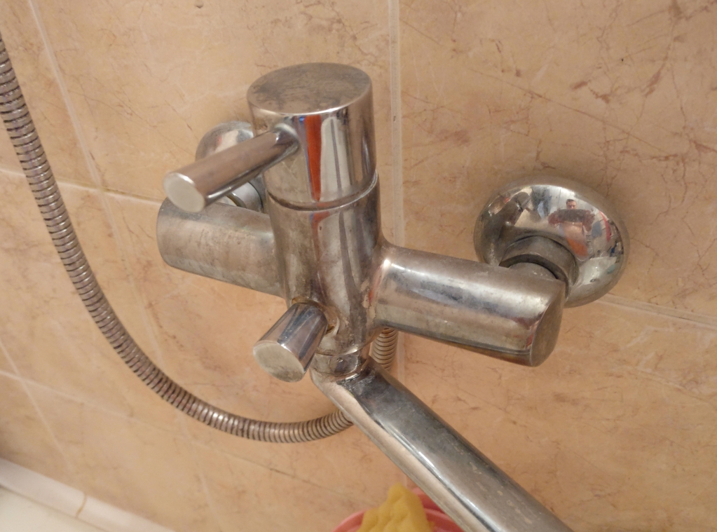

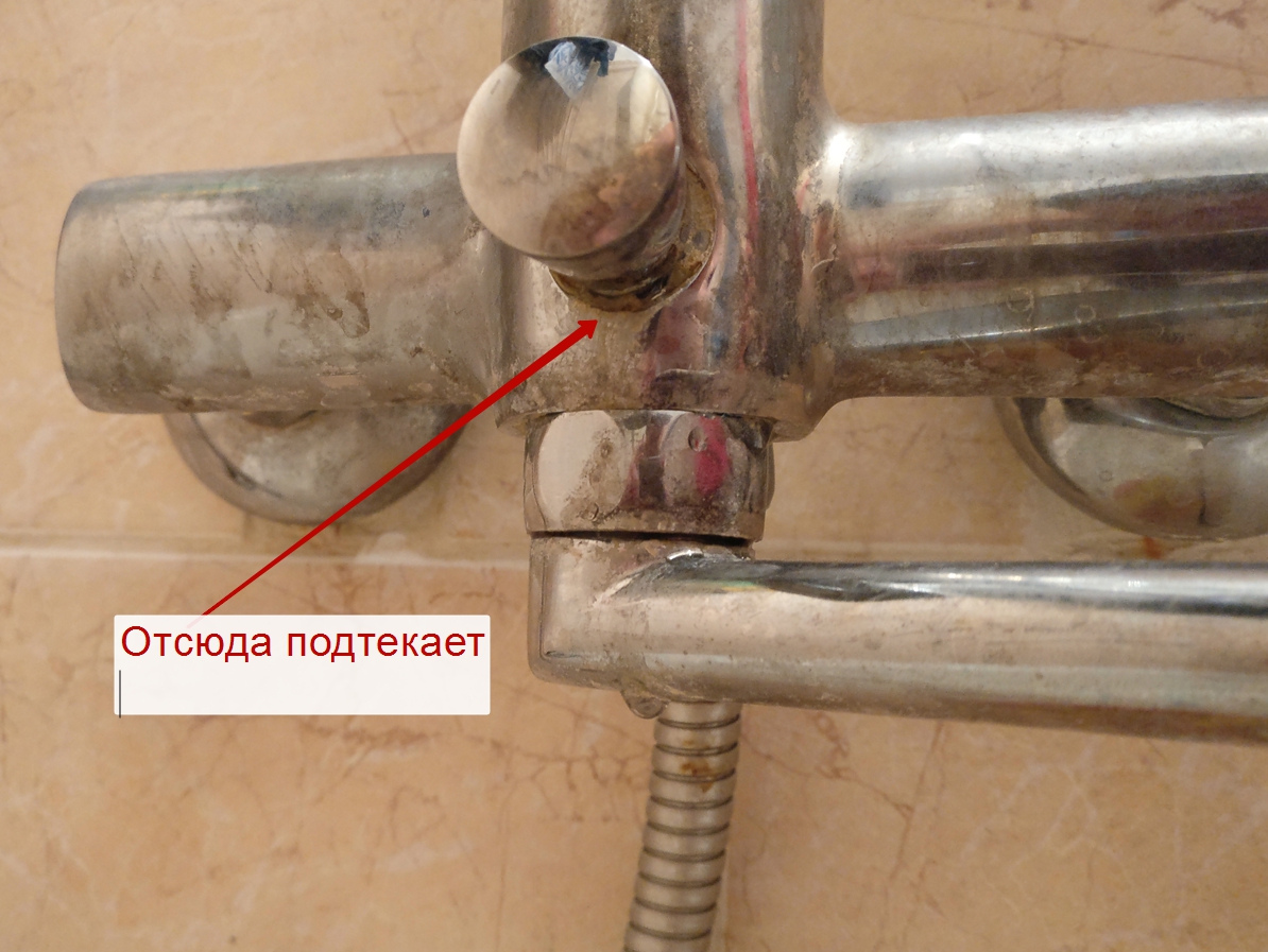

 Снизу под переключателем душа стало подтекать
Подскажите, как снять переключатель душа из под которого стало подтекать?
Сама рукаятка - на первой фотке видно, сзади заклушка, под ней винт.
Излив - гайка внизу.
А вот что касается переключателя душа, тут возможны вариант.
Может быть после снятия шланга душа винт будет.
А может попробывать вытянуть переключатель и ухватившись чем нибудь за шток попробовать повернуть его против часовой стрелки
В 29.06.2017 в 18:33, evshi сказал:
Этот переключатель называется дивертор кнопочный (вытяжной), тип "pull out"  (наберите  название поиском). Выкручивается ключом за сточенные грани
