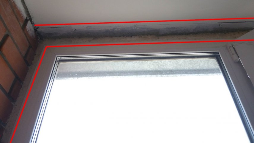

Здравствуйте. Делаю ремонт на лоджии. Подскажите, чем можно закрыть монтажную пену по краям окон.

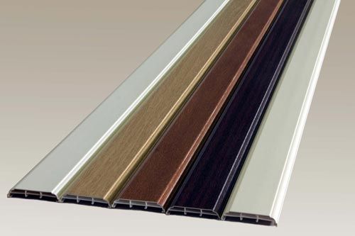

уголком 100 на 20..каким окна с улицы отделывают....
получатся мини откосики...
легко режется ножницами по металлу....прикрутите  к раме ...и все ...само просто
