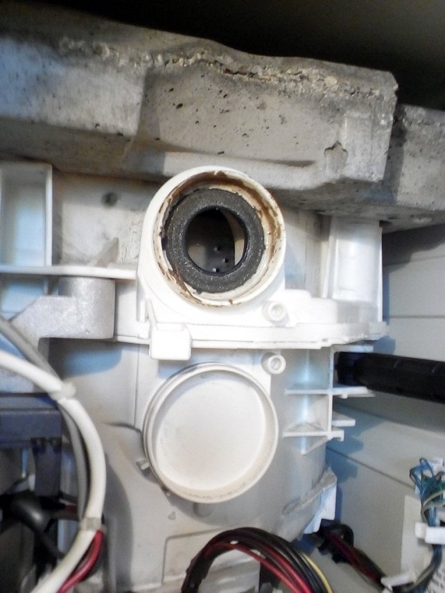

Щас хочу попробовать снять шланг для слива.
Вот он источник грязи. В патрубке слива из барабана в фильр. Походу грязь проникает в барабан во время отжима или как-то так.
Для тех, кому интересно, как я добрался до этого места.
1. Положил стиралку на бок.
2. Снял фильтр с моторчиком.
3. Плоскогубцами отжал хомуты и снял сливной шланг и нижний конец патрубка.
4. Отсоединить патрубок от барабана мешал  камень,в который упирался стягивающий винт. Но повозившись с плоскогубцами, удалось снять и его. Там, кстати, какой-то симпатичный пластмассовый шар....
5. Как это ставить обратно - хз.
