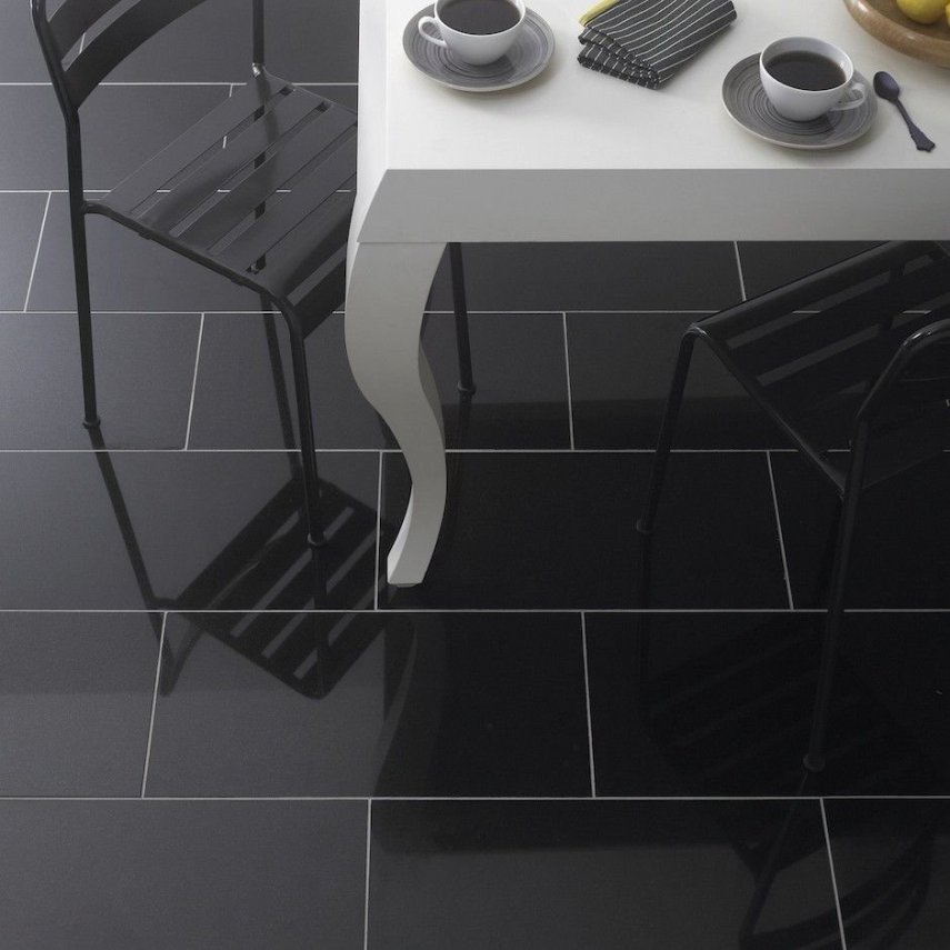

Рассматривается вопрос об открытии публичного заведения (кальянная \ чайная). Вместе с тем рассматривается и вопрос выбора напольного покрытия. Остановились на плите. Предполагается использование глянцевой (зеркальной, полированной - думаю, это всё синонимы) напольной плитки.
Примеры на фото ниже.
С тем и хочу обратиться к знатокам дела: скажите, пожалуйста, насколько вариант с выбором зеркальной напольной плитки окажется уместным для заведения с точки зрения долговечности?
Не получится ли так, что через полгода или год плитка окажется зацарапанной настолько, что испортится весь ее вид и придется заменять ее чем-то еще..
Возможно, есть разные сорта плитки \ способы полировки, из которых есть более долговечные и менее долговечные?

На пол (тем более в общественных местах) все таки не плитку кладут, а керамогранит, в т.ч. и полированный (кстати на первой фотке он не полированный).
Есть т.н. группа (класс) износостойкости и класс устойчивости.
Группа (класс) износостойкости
  • Первая группа (соответствует классу PEI I) – керамогранит этой группы рекомендуется использовать в помещениях, где будут ходить не часто, в тапочках. Обычно это спальня, ванная.
  • Вторая группа (класс плитки PEI II) – почти то же, что и группа 1, но чуть практичнее. Керамогранит не стоит укладывать в прихожей, кухне, на лестнице, балконе.
  • Третья группа (класс плитки PEI III) – этот керамогранит подходит для всей квартиры, небольшого офиса, коттеджа. Однако им не стоит декорировать зоны с большим движением – вестибюли, лестницы.
  • Четвертая группа (соответствует классу PEI IV) – может использоваться в помещениях со средней, высокой интенсивностью движения. Подходит для всех полов в жилых домах, на балконах, в офисах, отелях, на террасах и в холлах.
  • Пятая группа (класс PEI V) – применяется где угодно, обычно в общественных местах с высокой интенсивностью движения.
Класс устойчивости, т.е устойчивость к агрессивным средам, таким как бытовая химия, щелочи, кислоты, порошки. А еще активные солнечные лучи, которые специалисты тоже относят к агрессивному «воздействию».
  • AA: плитка не получила изменений цвета, рисунка, фактуры.
  • A: на поверхности плитки наблюдаются незначительные изменения цвета, рисунка.
  • B:  изменения внешнего дизайна средние.
  • C: наблюдается частичная потеря цвета, изъяны на рисунке.
  • D: плитка под действием агрессивных компонентов полностью теряет свой внешний вид.
Ну и судя по полу в различных торговых центрах, полированный керамогранит чувствует себя прекрасно.
Однако!!! Имейте ввиду, что полированный керамогранит очень скользкий, особенно если на него пролить жидкость. Что чревато травмами! Хотя у вас там чай, а не пиво, но тем не менее)))
