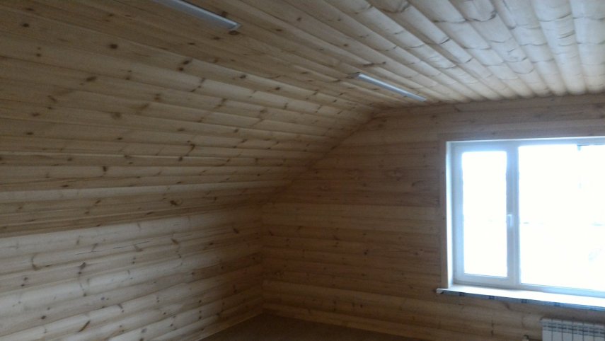

На фото прошел год
Колебания будут постоянно, лето осень разбухнет, зима весна усохнет
