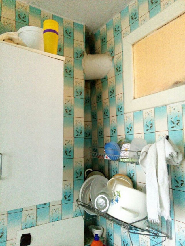

День добрый! Помогите советом пожалуйста. Делаю ремонт на кухне, имеется выемка в стене (на фото) ума не приложу что с ней делать. (планируется угловой гарнитур)
Ремонт не глобальный? Может эту стену перенести вплотную к соседней стене. Получится красивый угол и чуть-чуть расширится санузел. Или как вариант зашить гипсокартоном. Это моё мнение))) Послушаю, что скажут другие.

Смотря что понимать под глобальным. стену переносить не будет, слишком сложно. Гипсокртон это решение, но какова конструкция и как это повлияет на возможность повесить верхние ящики гарнитура

Заложить.
Труба от газовой колонки?
Вентиляция. Чем заложить?
Если вент канал то акурантнее провести трубу.
Заложить тем, что будет под рукой.  Для крепления шкафа закладную можно предусмотреть.
Ремонт в чем будет состоять?  Размеры ниши можно?
глубина 18 см ширина 15, от пола и до потолка (2,5 метра).
Ремонт - выравнивание стен, замена пола - линолеум или керамогранит, покраска стен, натяжной потолок, новый нарнитур. ну и закладка окошка в ванную само собой.
1. Можно мебельщиков попросить предусмотреть заглушку для этой ниши между и над шкафами, не думаю, что запросять много.
2. Заложить половинками кирпича и оштукатурить вровень со стеной.
3. Если окошко будете заделывать ГВЛ или гипроком,  то и на нишу остатков хватит.
PS Обдерете обои там виднее будет.

Спасибо. окно заделывать будем кирпичом. думаю тогда и на нишу предусмотреть его.
Посмотрите из чего вентшахта сделана. Если из кирпича - проблем меньше, но могут быть варианты.

все стены бетонные. кирпича нет нигде.
ГКЛ крепить будет не удобно. Рассмотрите вариант (как уже предлагали выше) мебельная фальш-панель, или заложить пеноблоком (пазогребнем).
