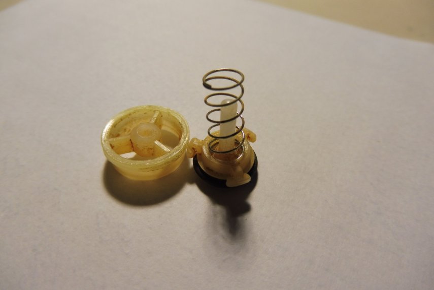

Что за штучка стоит на выходе из смесителя в шланг душа?
Здравствуйте!
Начал менять шланг душа.
В том месте где он прикручивается к смесителю внутри смесителя стоит вот такая штуковина, как на фото.
Из-за нее напор воды из шланга душа слабее, чем без нее.
Для чего она нужна? Обязательно ли ее ставить?
Можно ли просто шланг без нее подключить к смесителю?
Нашел... Это обратный клапан.
А вот нужен он или нет, так и не нашел однозначного ответа
Так попробуйте с ним и без. Если "без" функционирует нормально (в чем я не сомневаюсь ;)), то ответ очевиден.
20 часов назад, tiger960 сказал:
Не когда не замечали, закрываешь душ при открытой воде, а с душа продолжает капать. Вот это чтоб не капало
15 часов назад, KGB сказал:
что значит "закрываешь"?
в смысле переключаешь на кран?
выбросить, не нужен он
Это по европейским стандартам положено для предотвращения попадания воды из ванны в водопровод
если вдруг воду отключат, а лейка будет лежать в ванной )))
