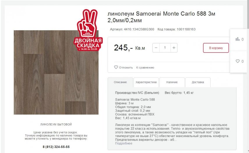

@Sano, а как же продаётся линолеум, с "возможностью укладки на ''теплый пол'' (при температуре не выше 27°С)"?

1 час назад, Natalie сказал:
Т.е, если перевести на нормальный, при температуре 280С он начнет выделять вредные вещества.

2 минуты назад, KGB сказал:
А если на улице температура 300С? Этим летом в Питере не было, но прошлым летом было. Тогда что - вообще линолеум не стелить? )))
4 минуты назад, Natalie сказал:
А это вопрос к производителю))) откуда такая цифра взялась
