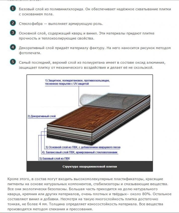

Мармолеум - это очень уж дорогостоящее и малоопробованное нововведение, я не рискну. А вот идея с виниловой плиткой мне понравилась, особенно когда я узнала, что существует ещё какая-то "кварцвиниловая":
Как я выяснила, кварцвиниловую плитку можно использовать с тёплым полом, но вот каким образом её укладывать поверх тёплого пола не поняла: опять же надо будет стелить фанеру и укладывать поверх фанеры? Или всё-таки самые толстые варианты можно приклеивать прямо на цементную стяжку, в которую залить кабель тёплого пола? С фанерой на кухне связываться не очень хотелось бы ещё и потому, что если (не дай бог) рванёт когда-нибудь водопроводную трубу, или холодильник потечёт - фанеру всю покоробит, и придётся весь пол перестилать.
