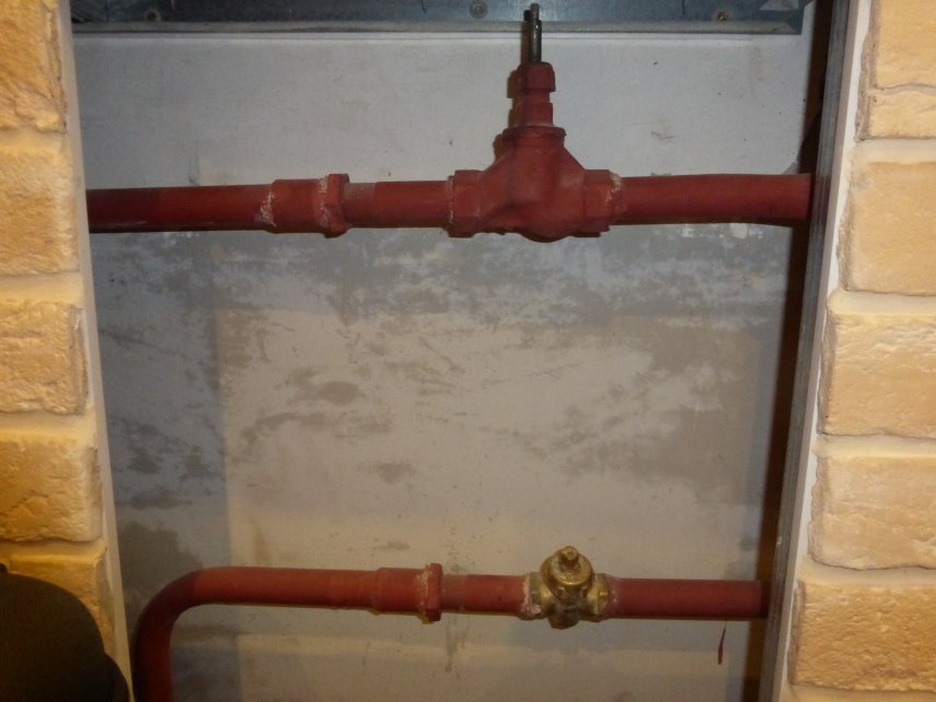

Дано: 1-комнатная квартира на 11-ом этаже 11-этажного кирпичного дома.
Разводка отопления горизонтальная. Стояк отопления находится в коридоре. На отводах от стояках стоят следующие вентили (см. фото).
Подскажите на что их можно заменить ?
А для чего их заменять?
Если есть такое-уж желание, то установите обычные шаровые краны. Или с термоголовкой и отсекающий.
Но сперва убедитесь что есть байпас.
В 23.09.2017 в 23:06, GudMaster сказал:
Доброго времени суток.
Спасибо Вам за отклик, а то что-то совсем ответов не было .... видимо считается, что элементарно.
Заменять для того, что есть большое подозрение в их надежности. Краны поставлены от застройщика по принципу абы было или как мне больше нравится на отшибись (надеюсь понятно, на что на самом деле). Вот если присмотреться на верхнем кране виден потек, который появился при попытке перекрыть его в прошлом году для замены крана Маевского на радиаторе. А это мне думается уже не ГУТ ;).

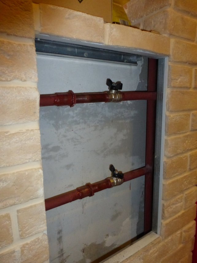

На момент написания этого поста замена уже произведена на два шаровых "бабочки", кажется RB, но могу и ошибаться.
В байпасе нет нужды, так как разводка горизонтальная. Если со слов непонятно о чем речь, позднее приложу более общее фото.

10 часов назад, GudMaster сказал:
Ну, и слава богу.
Слава то слава ... а на Ваше ИМХО замену одобряете или нет ?
6 часов назад, Ramon32 сказал:
:noddle::) Конечно одобряю! Это и надёжнее и удобнее!!!
