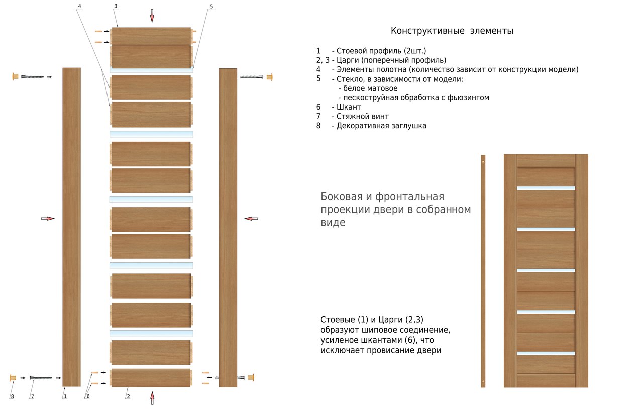

Помогите, пожалуйста, советом. Была куплена дверь, и эта дверь не подлежит возврату по ряду обстоятельств. Поэтому прошу совета только по вопросу в шапке темы!
Необходимо поменять местами два "блока" внутри двери (на фото сплошной и с "окошком"). Судя по торцу двери, она должна просто разбираться. Но вопрос в том, должна и разбирается в данном случае - одно и то же? Нет ли внутри клея, если есть, как с ним бороться? Торец вертикальной царги тоже на фото.
Как их разбирают-собирают, если, например, кокнули стекло?
Заранее спасибо.
В двери нет таких стяжек по бокам. Это значит, что дверь склеена или нет? Не хочется ее сломать при разборке, иначе смысл теряется. И ещё вопрос, царги должны вручную отделиться?
