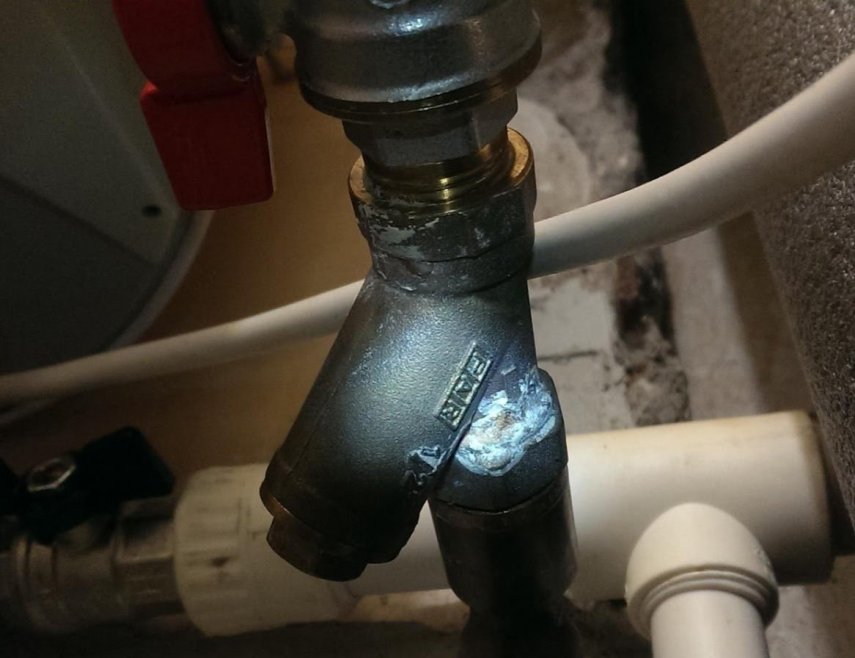

2. Установленные у вас косой фильтр-грязевик FAR я в своей практике не использую , так же как и промывные фильтры NTM , со временем на них появляются сквозные свищи .... причины и обоснования на фото ... хотите больше подробностей - наберите поиском "выщелачивание цинка"
