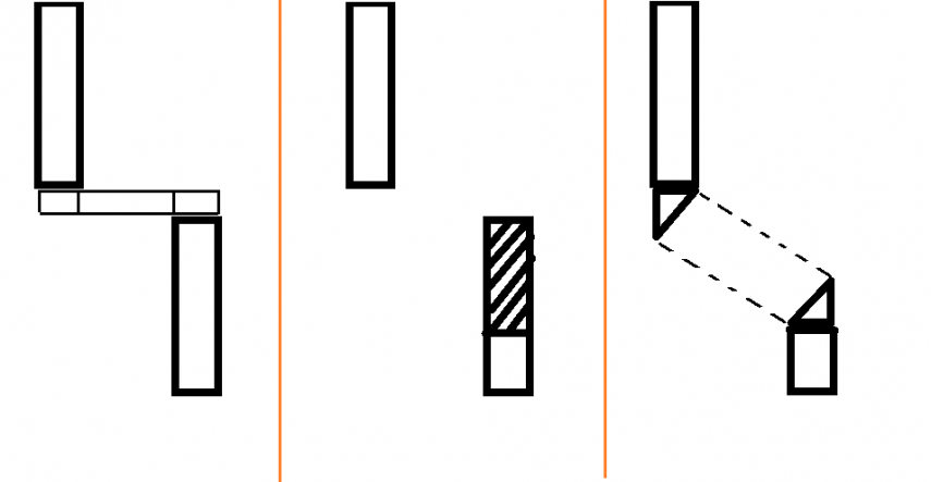

Подскажите, кто имел дело с таким случаем. Был классический вариант с дверью(рис 1). Для расширения пространства было удалено 40-50 см стены (рис 2). Теперь нужно сделать основание для дверной рамы по диагонали, относительно стен (рис 3).
Изначально задумка была  взять 2  треугольных бруса и закрепить на основание стен. Но оказалось их не так просто найти, особенно из сухого бруса.
Вопрос в том, как сделать это основание под углом?  Одна стена из газобетона, толщиной 10 см, её можно отрезать под углом в крайнем случае. Вторая советская гипсовая толщиной 8 см.
Думаю попробовать из профиля для гипсокартона. Кто-нибудь сталкивался с таким?  и какое выбирали решение? Спасибо.
я с такой проблемой сюда 11 лет назад пришёл - из профиля проще всего
@dimp  А можно побольше деталей? )
Т.е. мне для одной стены, нужно взять 3 направляющих профиля, один из которых согнуть в треугольник, и по всей высоте скручивать их собранными небольшими треульниками ?
