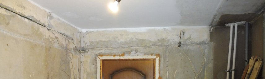

Все расположено примерно вот так как на примере этой одной стены:
Красные стрелки - это старые распределительная "дырка" и розетка.
Там виден кабель, который идет вверх на потолок на люстру, другой кабель в комнату, которая за стеной, и наверно есть кабель, который идет к розетке.
Значит, скорее всего канал до розетки идет как фиолетовая линия, то есть под наклоном.
А новый кабель будет идти как показывает зеленая линия (только по полу, пол не попал на фотку).

38 минут назад, tiger960 сказал:
зачем гадать, из распредкоробки все должно быть видно. но думаю что под наклоном ничего не идет
у вас родная провода в штробах была что ли? или это уже чья-то самодеятельность?
стоит ли возиться - если будет все по полу то не стоит, а если штробить то лучше повозиться. просто не очень понятно штробы кто делал и зачем
22 минуты назад, kvaky сказал:
Родные проводка были в каналах.
Штробы, которые видны на фотке и частично замазаны на стене - это самодеятельность предыдущих хозяев квартиры и предыдущих электриков.
Вот я и разбираюсь (с вашей помощью в этой теме), что делать с этими старыми штробами.
И как лучше делать новую проводку.
С новой вроде определились - лучше ложить по полу.
