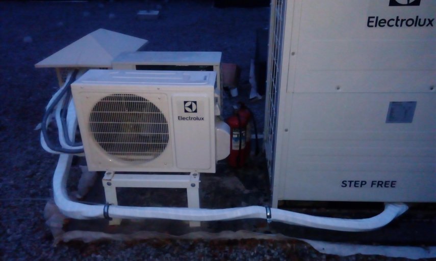

2 Karomag, если ответ ещё актуален, рекомендовал бы Вам:
наружный блок установить под окно. Внешние коммуникации кроме стандартной теплоизоляции обмотать тефлоновой лентой и попросите монтажников обязательно трассу на улице закрепить к стене, возможно для этого Вам понадобится пригласить альпиниста, я бы рекомендовал это сделать.
Как будет выглядеть трасса, обмотанная тефлоновой лентой, см. фото:
и это не сопли, а ровно красиво и зафиксировано, уложенная трасса от кондиционера. Если фасад светлого цвета, оставляйте в тефлоновой ленте - она белого цвета, если фасад темнее, можно трассу тогда покрасить. Дело Ваше.
