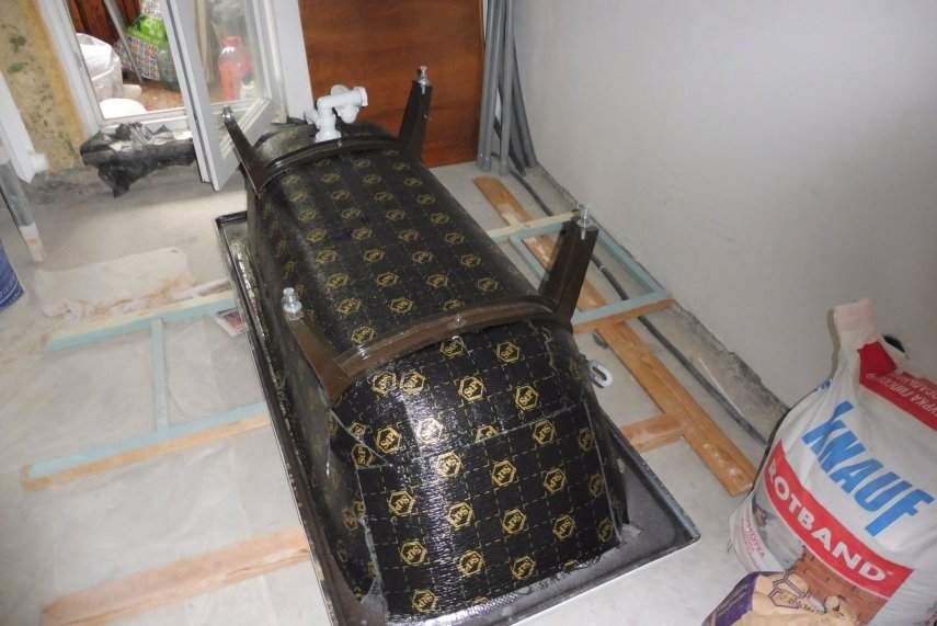

Хочу обклеить стальную ванну для тепло-шумо-изоляции.
Нашел вот такие материалы:
1) smartmat (комфорт)
http://smartmat.pro/cat...loizolyatory
2) stp (гринфлекс, сплэн, барьер, акцент премиум)
https://stp-russia.ru/c...e-materialy/
https://stp-russia.ru/c...ent-premium/
Только не вредные ли они для использования внутри квартиры?
Они же предназначены для автомобиля?
Что-то мне никто так и не ответил :(
Пришлось действовать "наугад".
Проклеил ванну Акцент-Преимиум-ом.
Вот что получилось:
Так в блоге у меня есть об этом
Правильно что сплошняком наклеили,  я бы у себя ещё и теплоизоляцией сделал, с оглядкой на эксплуатацию
Меня беспокоила возможность использования этих материалов в квартире.
Не вредные ли они - дышать ими в ванной?
Одно дело в автомобиле, а другое дело дома.
1 час назад, Sano сказал:
Я прочитал, что используемый мной материал Акцент-Премиум и и для шумо- и для тепло- изоляции подходит.
