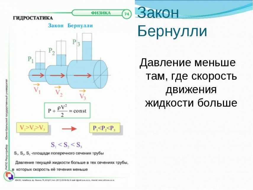

При увеличении диаметра подающей трубы сглаживается взаимовлияние потребителей при их одновременном использовании
