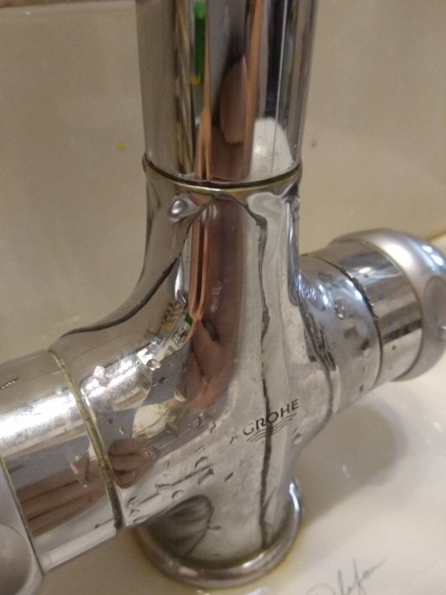

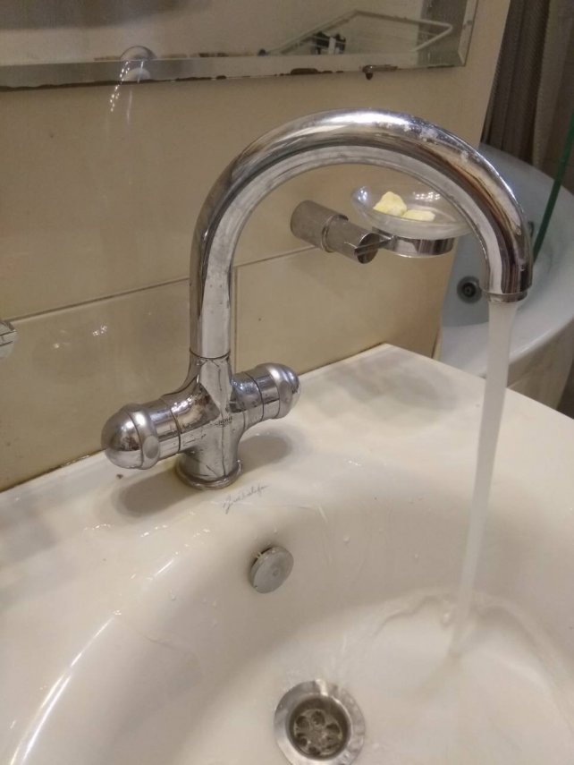

Потек смеситель grohe supra. Течет из посадочного места трубки крана. Как его снять?
Заранее благодарю за совет, что нужно будет заменить для устранения течи.

@Roman Danilyuk  - ввел в заблуждение народ, ведь на самом деле это смеситель для кухни Grohe Sentosa 31403 000 Chrome .
Их уже не выпускают - модель снята с производства.
@Roman Danilyuk - я думаю, что стопорное кольцо можно снять с помощью лезвия от малярного ножа, чуток приподняв вверх "гусак"  Для устранения течи надо поменять уплотнительные кольца O-RING из EPDM (см. фото на последней странице)
Всем спасибо. Извините за супру)))). На этом форуме наткнулся на такое название этого смесителя)). Точно сентоза). 10 лет назад покупались на всю квартиру 5 смесителей одной серии, и вот потек один. Сегодня займусь.
