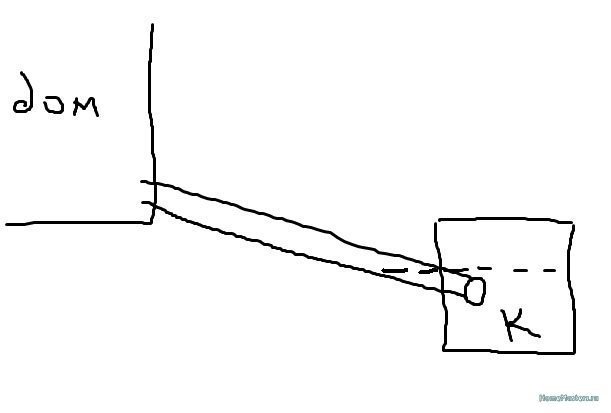

Канализационная труба ниже уровня стоков
Буквой "К" обозначен колодец общегородской канализации, пунктиром – уровень стоков в колодце. Между домом и колодцем улица. Вопрос: если выход трубы, идущей из дома, находится в колодце ниже уровня стоков, может ли это препятствовать нормальному уходу воды из этой трубы (и соответственно из потребителей в доме)?

Ну конечно может.
А аргументировать можешь? А то я слышу такие аргументы: "Это сообщающиеся сосуды, и если дом выше, то вода всё равно должна хорошо уходить, и я на 100% уверен, что правильно понимаю законы физики".
5 часов назад, ptaha сказал:
С этим и я согласен, проблема может возникать если дом выше, но не на много, а выходное отверстие из колодца выше чем твоя труба. Тогда, твоя труба будет потихоньку наполняться, а это, в свою очередь, будет мешать уходить стокам из дома.
