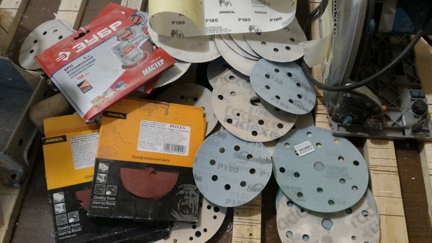

На столе куча разных фирм,  что то хорошо для твердых пород, что то просто грязь соскоблить за не дорого
@Sano Спасибо! Вот у Вас там изобилие кругов. KLINGSPOR в одних интернет магазинов для лент пишут что производства Украина, покупал круги, было написано Польша. Круги вроде неплохие. По 20-25 рублей за штуку покупал. Доллар растет, опять все дорожает. :(
