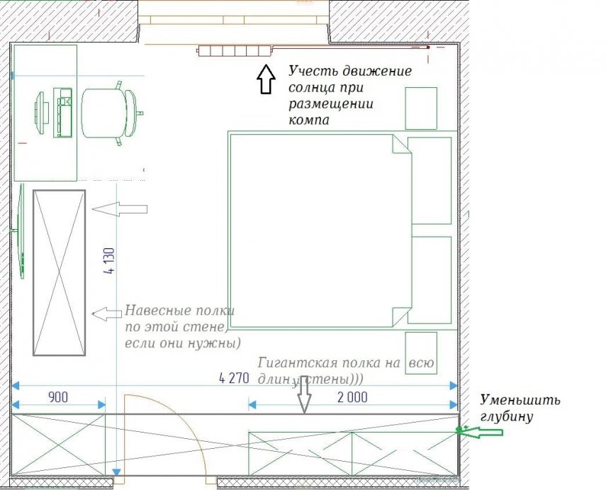

Спальня 18 м2
Имеется квадратная комната 18 м2. Это будет спальня, в которой обязательно должны быть кровать и стол для компьютера или ноутбука (не обязательно компьютерный стол).
Также, в комнате должно быть место (самое простое - обычный шкаф, сложнее - что-то дизайнерское типа ниши или т.п.), куда можно было бы повесить рубашки и положить другое бельё. Желательно телевизор напротив кровати.
Получилось так (см. картинку).
Если кто-то видит более интересно, буду признателен за комментарии.
@Alexanderr
1) Ящики под кровать - не только "классические", но и подобие гигантской тумбочки( комода - как больше нравится)  с выдвижными  (выдвижным) ящиком.
2) Шкаф уменьшить до 1-1,5 секции. Вешать рубашки и брюки к примеру можно "двухэтажно") Остальное место по стене занять комодами или такими - навесными полками или как они на нужную длину, ширину, высоту).
3) Поставить шкаф на место комп. стола, сдвинуть кровать к нему слегка. Комп. стол в левый верхний угол. Там где шкаф сейчас - оставить одну секцию развернув её на 90 град).
4) Пункт 3, оставив развернутую секцию где сейчас шкаф. Справа от двери, если смотреть сверху - комоды и т.л.
ПыСы. Может дверь сделать с открыванием "наружу".
5) Уменьшить шкаф, столик в верхний левый угол, по стене телевизора ничего не мешает ещё подвесных полок и т.п.  Кровать по середине стены, по бокам типа комодики).

про навесные полки не совсем понял, куда их вешать..
получилось вот так:

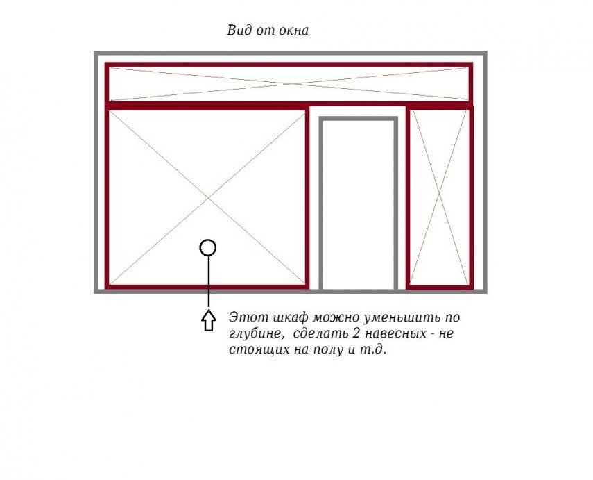

Как по мне так хорошо получилось). Закрытые полки  вешать под ТВ, если надо, типа кухонных навесных шкафов, соответствующих форм и дизайна. только) Столик можно и вдоль стенки где ТВ развернуть.
Также при таком расположении ничего не мешает уменьшить глубину шкафа у кровати, и сверху сделать "перемычку" из шкафов на всю длину стены где дверь. Это я к тому,чтобы уж все возможные варианты были).
Вот так дорисовал для наглядности, ещё вариант, включая навесные полки под ТВ  -все шкафы с рисунка разместить по стене где ТВ.
И ещё, подумать над тем,чтобы вообще все шкафы не стояли на полу, всё крепить на стены, как вариант так сделать те, что справа от двери как входишь). Просто мысль на всякий случай)))
Если розетки не сделали и инет по кабелю - на всякий случай разместить розетки в "углу" где комп на рисунке и в правом нижнем .
Прикинуть ещё в вашем варианте расстояния по бокам кровати до стены и шкафа, а-то может тумбочки на колесиках придется брать.
20 часов назад, SB3 сказал:
Не понял про движение солнца и гигантскую тумбочку на всю длину стены) Сторона запад, немного юго-запад, т.е. солнца будет много) это о чём говорит? стол же больше никуда не поставишь)
Гигантская тумбочка над дверью???)
Не тумбочка), а полка). Так понятнее? Навесную полку под ТВ рисовать не надо?)
Солнце - прикиньте когда вы будете в основном за компом и как солнце будет освещать применительно к экрану компа, ни разу не попадал прямой или почти прямой солнечный свет на экран?)
1 час назад, SB3 сказал:
Кстати, интересное решение, надо подумать.
Про солнце если поставить стол так, чтобы сидеть лицом к окну, то солнце точно не попадёт, единственный минус - спиной к двери. А лицом к стене с телевизором не удобно, когда одновременно телек кто-то смотрит, при этом включён монитор.
Про шкаф на картинке. Уменьшать глубину не желательно, т.к. вешалки не влезут, сейчас он 60см глубиной.
Если комп как в вашем варианте - значит так, я же просто подумать предлагаю, а не заставляю ( и не настаиваю) делать как-то так, а не иначе).
Вешалки можно в шкаф за дверь и в "2 этажа"). Если и это не помогает, тогда да -глубину большого шкафа не уменьшать.
