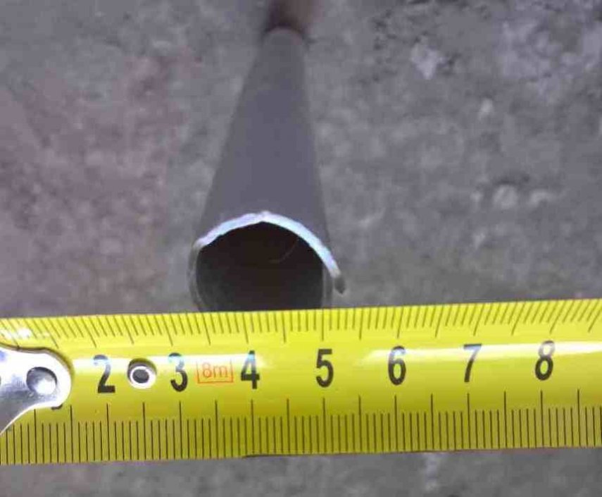

Вот что выяснил - из подъезда приходят трубы с маркировкой NDPE COLEKC, насколько понял это "Полиэтилен низкой плотности" https://www.simplexnn.ru/?id=9904
Это ПНД или-же что-то другое? Фото трубы прилагаю.

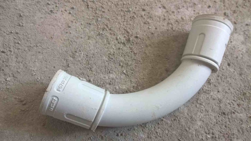

При этом с данной трубой используются уголки на которых присутствует только надпись "INSET IP67 D20"
Подскажите, пожалуйста - какие трубы подойдут для наращивания данных труб? И какие фитинги к ним?
про данную трубу мне сказали, что она водопроводная и электротехнические фитинги к ней не подойдут. то есть нужно купить еще водопроводной трубы, и либо сварить сварочником для полипропилена, либо соединить водопроводной муфтой, либо сделать самодельную муфту из аналогичной трубы меньшего или большего диаметра и герметизировать место стыка термоусадочной трубкой с клеем/герметиком.
привожу фото уголка и трубы которая идет по стене, соединенная с трубой, приходящей из подъезда. разве эта труба и уголок не электротехнические?
а я таки замысел застройщика понял - по полу идет более прочная, но неприглядная внешне водопроводная труба, ее все-равно стяжка скроет, а вот по стене во внешнюю коробку приходит уже беленькая и более симпатичная внешне электротехническая. то есть застройщик не стал пускать сверху по стене черную водопроводную, а оставил ее на полу, присоединив к ней уголком белую электротехническую.
Что характерно - если внешний диаметр водопроводных и электротехнических труб идентичен, то с чего вдруг какая-либо из них в уголок или муфту может не войти? какая разница какая у трубы толщина стенки, если внешний диаметр одинаков и он соответствует внутреннему диаметру втулки?
