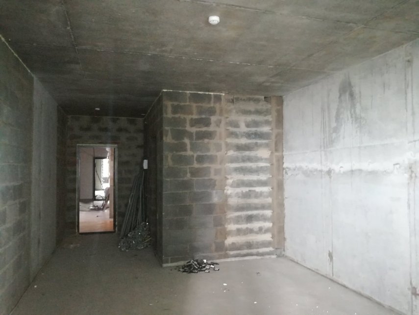

Доброго времени суток. Приобрел кв. В новостройке, хочу ремонт в стиле лофт сделать. Стены половина бетон половина шлакоблок. Часть со шлакоблоком хочу в белый покрасить а вот что делать с бетоном? Все что я нашел это покрыть декоративной штукатуркой но не понимаю зачем на бетон наносить эмитацию бетона. Подскажите как обработать бетон, если это возможно, чтоб привести все в хороший вид

@SB3SB3 влажность 4 процента бетона? А как узнать влажность? Влажность воздуха в квартирах во Владивостоке примерно 30-40 процентов. Спасибо за ответ)
@Kovtun есть такие приборы как измерители влажности для стройматериалов. Можно в аренду взять, если надо, а вообще сначала найдите нужный лак, почитайте в инструкции ( описании на сайте и т.д. ) предъявляемые требования  к поверхности, а там видно будет.  В целом погуглите для ознакомления какие бывают, обратите внимание, что пишут о том, что слоев лака может понадобиться больше, чем пишет производитель и т.д.
