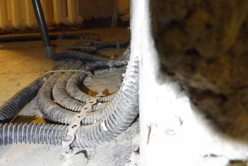

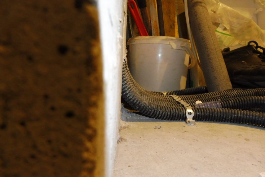

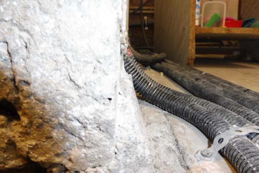

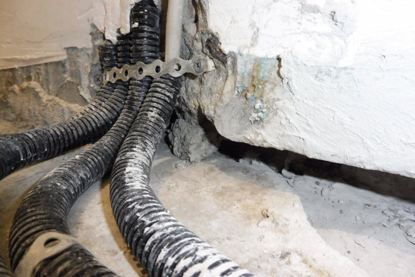

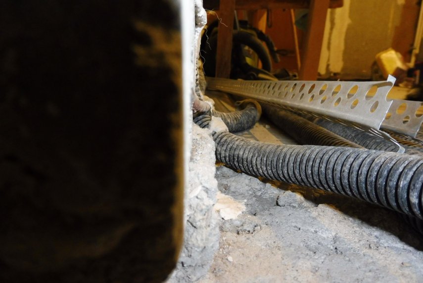

Вот фотки сбоку стены:
Кабели и арматура выпирают от плоскости стены.
Кое-где сама стена неровная.
Посоветуйте, что можно с этим сделать? Как это можно хоть чуток выровнять?
Чтобы можно было наклеить демпферную ленту?

Прифигачить ленту степлером можно.
Только в данной ситуации под ней будут пустоты, образованные оттопыренными от стены кабелями и резкими неровностями самой стены.
Лента будет лежать неровно, с буграми и неровностями.
Как мне кажется, надо сначала выровнять все это хозяйство, насколько это возможно.
Только ума не приложу как это сделать?
Может залить пену под кабеля? А потом ножом срезать, чтобы получилась плавная поверхность?
Тогда получится, что лента в некоторых местах будет к пене крепиться.
Можно по разному, даже сделать П образные вырезы в ленте, там где гофра. Такие малы промежутки никак не повлияют на всю картину в целом.
Пену противопожарную залить в пустоты и подрезать
15 минут назад, Sano сказал:
В этом случае, в этих местах стяжка будет касаться гофр.
А нижней частью стяжка будет лежать на этих гофрах, если их ничем не закрывать.
Это допускается?
Демферная лента для отделения от стен, у вас гофра как демфер будет, а выше уже сама лента по стене будет

У меня там вот такие щели:
Черновой пол это стяжка?
Тогда любым цементным  раствором замазать
Глубокие пройтись пеной монтажной
