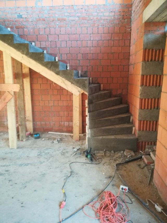

Здравствуйте. Сделали лестницу в таунхаусе, подниматься не удобно. Хочу понять как можно это исправить.
Есть вот такой проем.
407 см длина.
101 см ширина
3 м высота

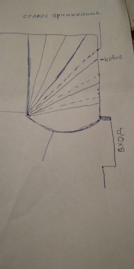

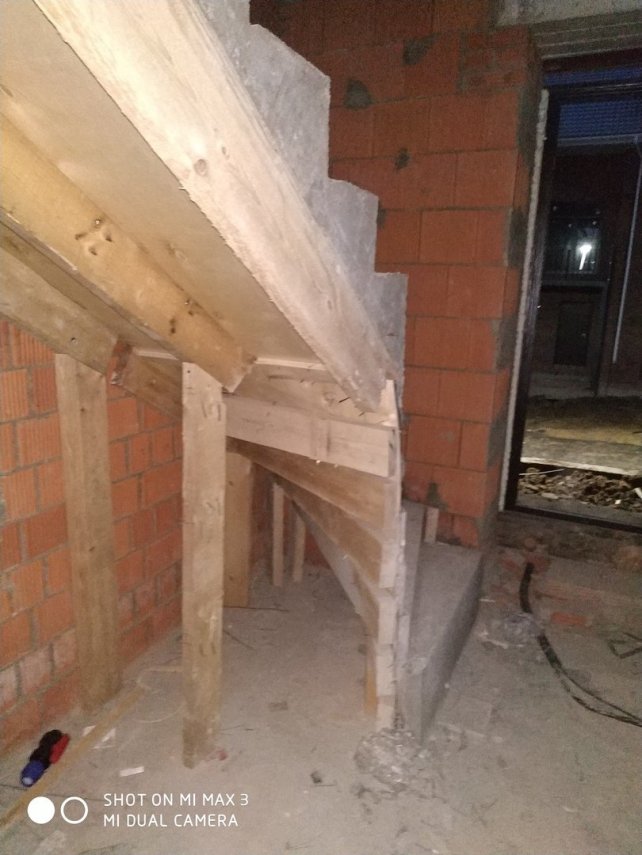

Подъем вдоль лестницы удобный. А вот забежные ступени очень маленькие, подниматься получается только мыском. Фото как исправить и фото самой лестницы прикрепил. Просьба подсказать получится ли так всё поправить или нет. Спасибо
похоже вы сами и придумали оптимальное решение, без глобальной переделки
