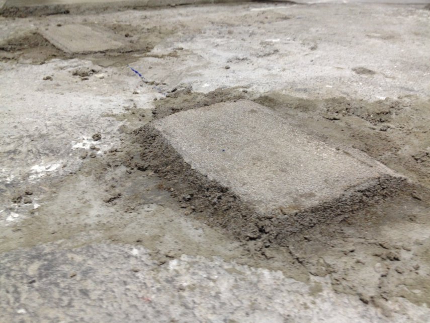

после заливки лаг накрыл пленкой высота от 0 до 50 примерно
вопрос1- там где 0 что добавить в цпс чтобы успела набрать прочность до высыхания
вопрос2- через сколько их нужно увлажнять и как обильно и как часто и нужно ли вообще
когда делал маяки натертые кажется не доложил воды тумбочки трудно лепились и их сразу не накрыл
вопрос3- наберут они прочности от обрызгивания или это уже поздно
вопрос4-от цементного молока через какое время очищать поверхность
одну лагу сделал с добавлением мелкого керамзита потом решил  только из песка
вопрос5-керамзит2части песок1ч будет ли достаточной твердость такой лаги имея ввиду что
к этим лагам буду клеить фанерные полосы на  клей

первые маяки для маяков так и сделал1к2 но они как стальные получились я побоялся что они отщелкнутся
а керамзит мелкий добавлял только на одну лагу 0-5фракция просто керамзита много а песка мало а отсева просто нет

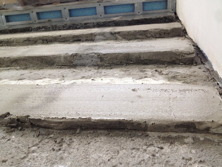

друзья подскажите спустя неделю стал счищать цеммолоко на лагах
както очень легко снимается слой от кордщетки
может  нужно более крепкий раствор или лага приклеится пластом и будет номально
плитка же держится на клею не отрывается
Грунтом пройтись хорошим
Лага не пластом приклеивается у меня, а через проставки
Да и вся система работает больш на сжатие чем на отрыв
Цемента  можно поболее, полный набор прочности 25дней

сбил несколько лаг и добавил еще цемента в раствор,что называется почувствуйте разницу,теперь боюсь не отщелкнутся ли они? через какое время обычно цпс отслаивается если раствор неправильный?
а увлажнять только 1ю неделю или все 25 дней?
С чего он должен отвалится если делали на чистую , не гладкую поверхность
