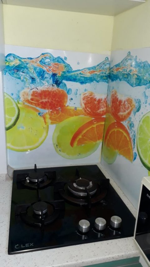

Добрый день. Имеется панель из ПВХ на кухню (фартук), клеил её на жидкие гвозди (Момент - универсальные) к бетонной стене. В районе плиты панель все время вспучивается и отваливается, видимо от температуры. Расстояние от пламени конфорки до стены примерно 10-15 см. Так же пробовал на строительный клей Оптимист КС (влаго-термостойкий), та же история. Причем в обоих случаях клей остается на стене. Посоветуйте, можно вообще чем-то приклеить или данная панель не подходит к таким условиям и надо что-то другое?

Я посоветую снять это немедленно, пока не сгорели.
Нельзя это рядом  с открытым огнем ставить

А что можно? МДФ?
Ясно. А чем приклеить плитку к бетону, чтоб не сильно толстый слой получился. На тот же герметик или Оптимист КС?
Есть специальные клеи в встрой базу близлежащую заезде вам подскажут
