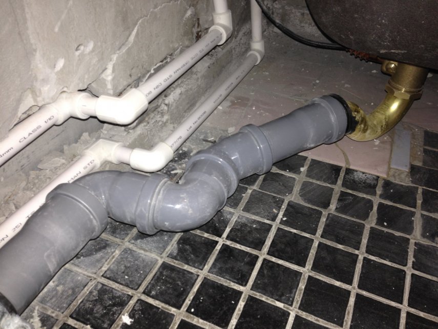

Косметический ремонт в совмещенном санузле закончился пятнами на плиточном полу. В швы набилась пыль от штукатурки. Пятна грунтовки и прочее и прочее..... Такие вот "мастера"!!! Просил застелить - не внемлют. Теперь встает вопрос. Нужно, как то обобщить. Старая "затирка" это просто похоже цементная смесь советского производства. Может её покрасить из баллончика черной красочкой? Может купить черную затирку и пройтись поверх старой? Может швы шкурочкой пошкрябать? Ну не знаю....     Какие реально варианты кто делал??? Фото для информации. Плитка 5х5 см.

Да только отмывать.
Это понятное дело! А вот цемент может впитать какую нибудь краску?
Ну можно поробывать, например, спиртовой морилкой, а потом сверху защитным лаком для швов.

После полной очистки швы можно возобновить путем покраски специальной акриловой краской для швов Fuga Freska. Она имеет несколько цветов. Сверху конечно можно и защитным лаком для швов.
Добрый день. Попробуйте в первую очередь почистить швы с применением хорошей химии. Для цементных затирок это состав LITOCLЕАN/LITOCLЕАN PLUS. Если все очистится, но будет разнотон, то поверх швов можно пройти составом LITOCARE MATT.он для восстановления цвета цементных затирок.
