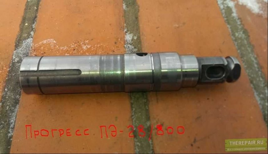

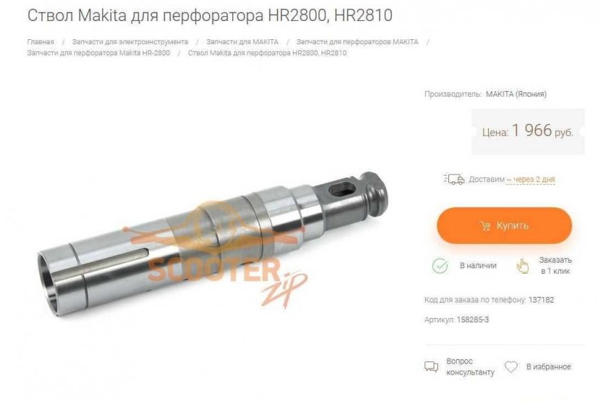

Перфоратор ПРОГРЕСС-ИНСТРУМЕНТ ПЭ-28/800, достойно отпахал пять лет при интенсивной эксплуатации. Стерлись направляющие внутри ствола и бур частично проворачивается, расстопаривает фиксирующий шарик и выскакивает из посадки. Поиски родного ствола закончились неудачей, бренд вместе с комплектующими пропал с рынка. Поскольку копия с Makita 2810, начал смотреть с этого угла) Открыл детализацию и правда, всё скатали в копеечку. Реальные фото ствола подтверждают это дополнительно. Осталось выяснить соответствие размеров.  Кто то может помочь с этим?
Крупная сервисная мастерская где такой ствол в наличии. Чтоб сравнить.
Вот даже был бы у меня такой перф я бы снял размеры только со стороны патрона,  перф бы не стал разбирать, да никто бы не стал так просто разбирать свой перф
Из опыта могу сказать что заменой ствола дело не обходится. Проще купить на барахолках похожий перф
