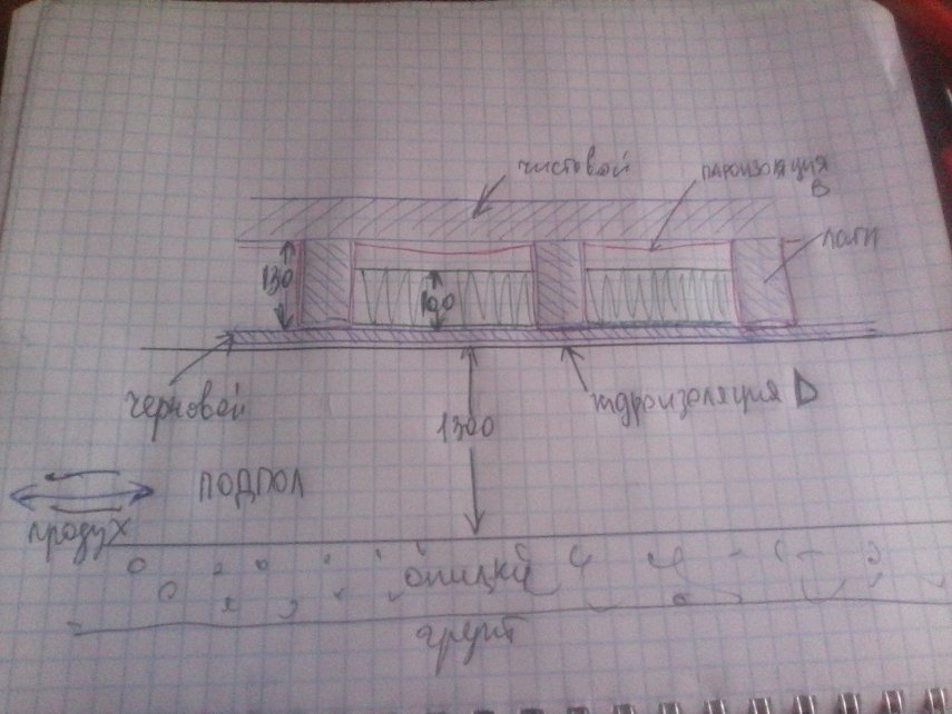

Здравствуйте, помогите советом, есть сомнения в укладке пароизоляции, утепляю полы снизу, не имеется возможности снять чистовой пол, утеплитель 100, подпол высотой 1,2 м, грунт—слой опилок, есть продухи, будет вентиляция на конек крыши
Задача — чтобы она туда не попадала, ни из подпола ни из дома
Меня интересует как себя поведет пароизоляция В, уложенная не под чистовой пол и на лаги, а под лаги, красная линия, еще мне советовали вместо D—гидроизоляции С—пароизоляцию, жду Ваших мнений и возможно нареканий
