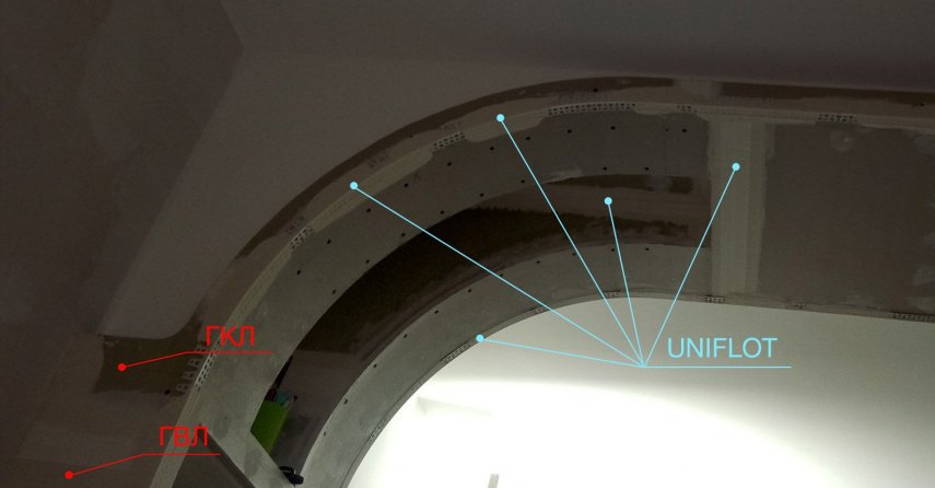

Доброго всем дня! Построил в комнате арку. Боковые ее части (прилегающие к стенам) являются так же шкафами. Стенки этих шкафов сделал из ГВЛ. Верх арки из ГКЛ. Все швы прошкаклевал юнифлотом, так как именно его рекомендует кнауф для листов ГВЛ. Для ГКЛ он тоже годится. Сейчас приклеиваю на юнифлот углозащитные арочные уголки. После этого нужно будет зашпаклевать все стартовой шпаклевкой чтобы вывести в один уровень по высоте кромок углозащитных уголков. Возникает ряд вопросов:
1. Можно ли для выведения в один уровень использовать пуфас, не будет ли он отваливаться от юнифлота?
2. Нужно ли перед этим прогрунтовать места, зашпаклеваные юнифлотом? Если нужно, то следует ли разбавлять грунтовку (у меня тифенгрунд)?
Для наглядности добавил фотку:
Грунт и шпаклюйте, не должно ничего отваливатся
