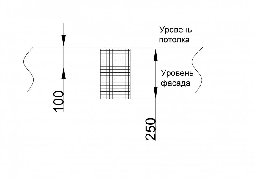

Уважаемые форумчане, при ремонте на кухне столкнулся с небольшой проблемой. Заказали кухню в высокими фасадами, общая высота кухни составляет 2550, при высоте потолков 2650. 100 мм оставил на вывод воздуховода с вытяжки в вентиляционную шахту и все это закроется натяжным потолком. Проблема в том что вентиляционная шахта будет частично перекрываться фасадом, так вот, что можно придумать чтобы оставить пассивную вентиляцию на кухне. На ум пока приходит только урезать фасад на 200 мм с верху, но будет не феншуй. Может кто сталкивался с таким вопросом.

В задней стенке шкафа отверстие под вент трубу, с загибом под угол 90 и вывести вверх в верхней стенке шкафа,  или в боковой

Ну в боковой точно не получится т.к. шкаф угловой, а на верх как вариант, единственное между натяжным потолком и фасадом мм 20 будет, хватит ли этого
Хватит,  просто потолок в этом месте со временем будет грязный
