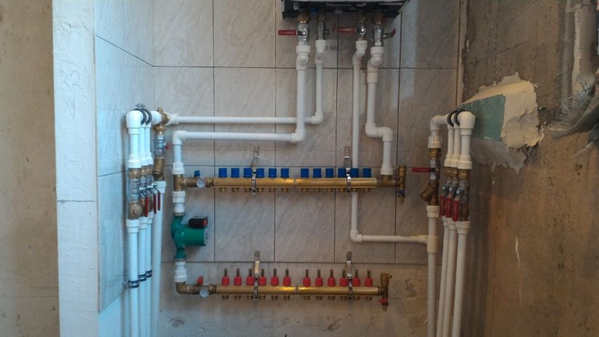

2 года назад делали ремонт. Котел начал шуметь. Выззвал мастера.
Теперь хочу просто проверить на сколько он прав и нужно ваше мнение.
Стоит коллектор для ТП и 12 сервоприводов которые подключаются к мозгу сигнальным кабелем
Насос для ТП подключен к мозгу  кабель на 220в.
Сигнал идет от «Мозга» на сервопривод, он открывается, включается насос для ТП.
Обратно: Сервопривод закрывается, мотор отключается.
Это все просто и понятно.
Вопрос и что говорит мастер, и как мы проверили…
При открывании горячей воды, насос ТП не останавливается, и создает давление т.е. высасывает воду из трех ходового клапана в котле…Что было опять проверено, при включенном насосе труба выхода из отопления нагревается и градусы воды падают и трех ходовой расшатался и из за этого звук.
При выключенном насосе ТП труба от отопления под котлом не нагревается и температура не падает, как включаешь тоже самое.
Что он говорит два выхода…
Либо гидрострелку ставить.
Либо как должно быть правильнее…
Насос ТП должен отключатся тогда- когда открывается горячая вода. Он хочет соединить его с платой котла..
Что вы думаете?
Плюс у меня всегда подпиточные кран был закрыт. Сказал чуть чуть должен быть приотрытым.
Фотографии прилогаются.(одна фотка 2ух годичной давности) во время ремонта
 @micluho - мозги котла должны работать с приоритетом ГВС. Приглашайте для настройки автоматики сервисную службу, либо которая монтировала обвязку котельной, либо ту, с которой заключили договор на обслуживание. Ваши фотки ни о чём, надо настраивать автоматику.
