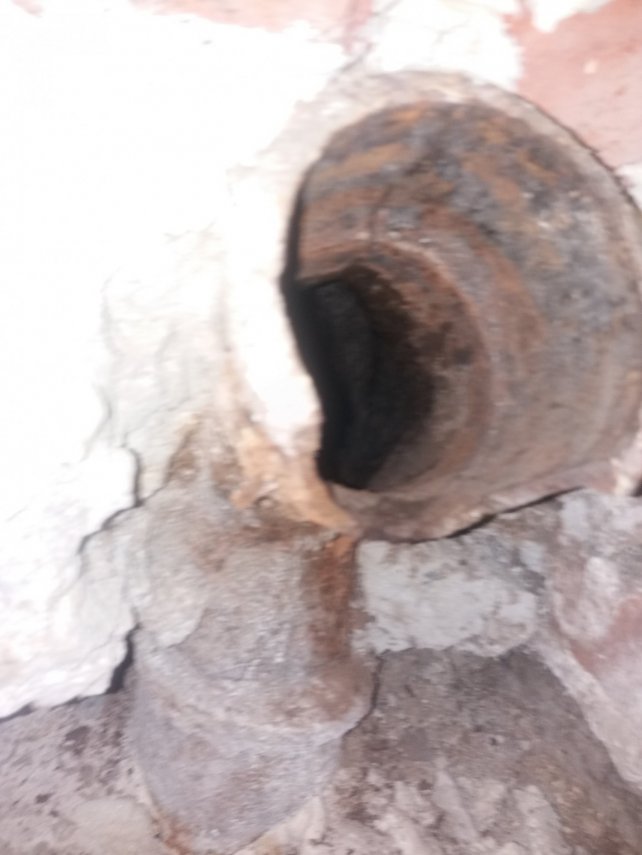

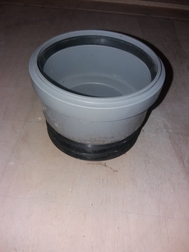

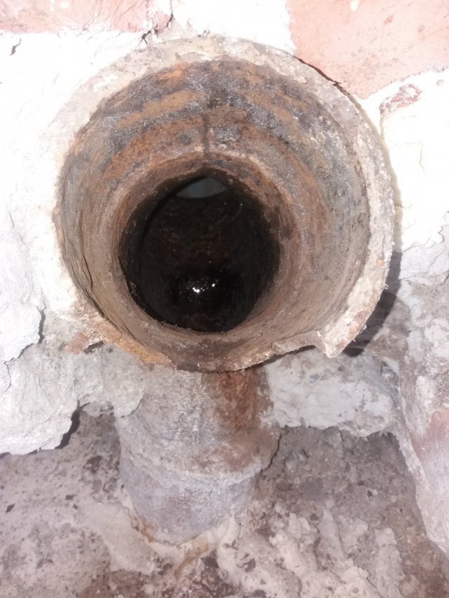

Добрый день,уважаемые форумчане.Обращаюсь за советом в решении следующей проблемы: при замене канализации оказался отломан кусок чугунного тройника,квартира на первом этаже,канализационный стояк проходит в соседней квартире и в низу стоит тройник,соседи категорически отказываются менять стояк,мотивирую новым ремонтом в ванной,вплоть до суда.Решил воспользоваться восстановителем раструба,как на фото,но после расчеканки чугуна он немного свободно болтается в тройнике,сантехники ЖЭУ посоветовали замотать бинтами пропитанными цементом и вставить вместе с резинкой.
Подскажите как правильно укрепить данный восстановитель в чугунном тройнике,чтобы зашить пол и больше не касаться данного соединения ?
Хотел первоначально сразу установить на силиконовый герметик,но смутил зазор примерно 3-4 мм,выдержит ли переходник в дальнейшем  многократные снятие и установки отводов для подгонки,думаю верх переходника обмотать широким скотчем чтобы туго входил в чугун и обмазать герметиком

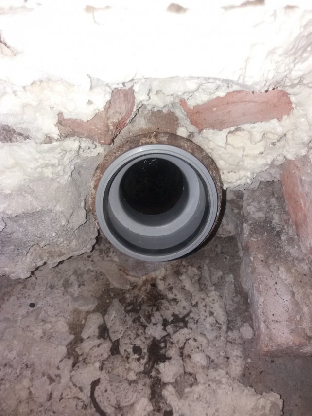

6 часов назад, gamayn сказал:
..... Сантехники ЖЭУ посоветовали замотать бинтами пропитанными цементом и вставить вместе с резинкой.
Я бы так и сделал, только цемент смешал с  жидким стеклом. Либо использовал с бинтами  ремсостав Forbo Evrocol 940
Спасибо за профессиональные советы, буду пробовать вариант с бинтами и жидким стеклом,ремсоставы к сожалению в наших краях большая редкость
