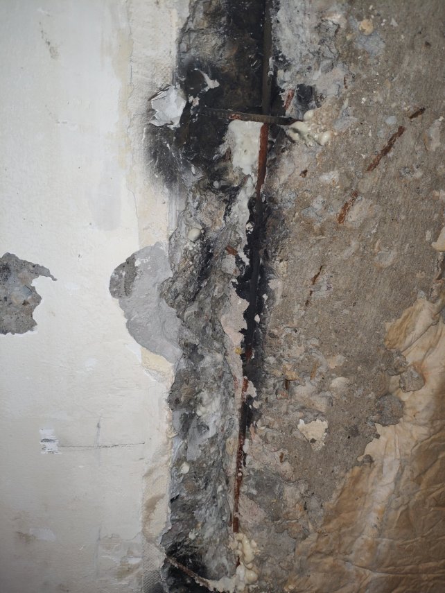

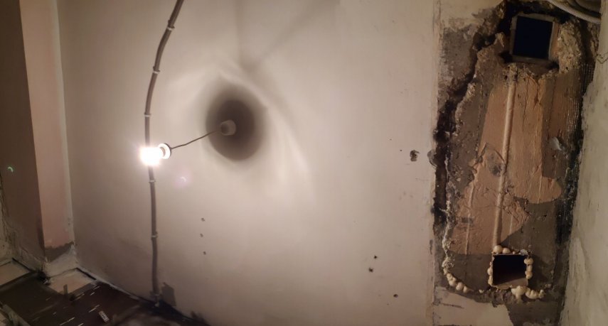

При строительстве дома в середине плиты перекрытия ~ 1800x6000 было проделано отверстие под вентиляционные короба.
Отверстие 400х1220 и залито раствором после установки коробов, дому 20 лет, на оставшихся частях плиты по краям 200 и 380 мм, волосяных трещин не видно.
Дом унифицированный каркас (скорее всего безригельный)
Плита опирается торцами на несущие балки, под ней перегородки в кирпич на ребро.
Края плиты пометил, на боковые части она не опирается, "висит между двух смежных плит".
Скажите в случае если под раствором в дыре отсутствует рабочая арматура насколько это снижает характеристики плиты?
Вообще то жутко выглядит. 6-ти метровую плиту перерубили посередине почти напополам.Оставили 2 перемычки дохлые.И сделали "подпорки" в 1/4 кирпича.Посчитать я ничего не могу,но жить под этой плитой не хотел бы.

Добрый день, а в случае если рабочая арматура сохранена?
Подпорки сели сразу после строительства, вряд-ли их клали на безусадочный раствор. Трещина по потолку присутствует. Ещё стояла перегородка из пазогребневого блока 8см, углом, видно по следам на потолке. Они на нее что ли рассчитывали? ?
Что можно посчитать какие нужны данные?

Я дополню пост, но в целом, Рыбак все верно описал.
Удалось выяснить, что в оставшихся по бокам кусках плиты скорее всего идут по две арматуры диаметром 16-18мм, а в центральной части плиты до отверстия скорее всего такой арматуры нет но есть дополнительная сетка. Прогиб плиты если и есть то в диапазоне 2мм. Арматура выявлялась профоскопом.
