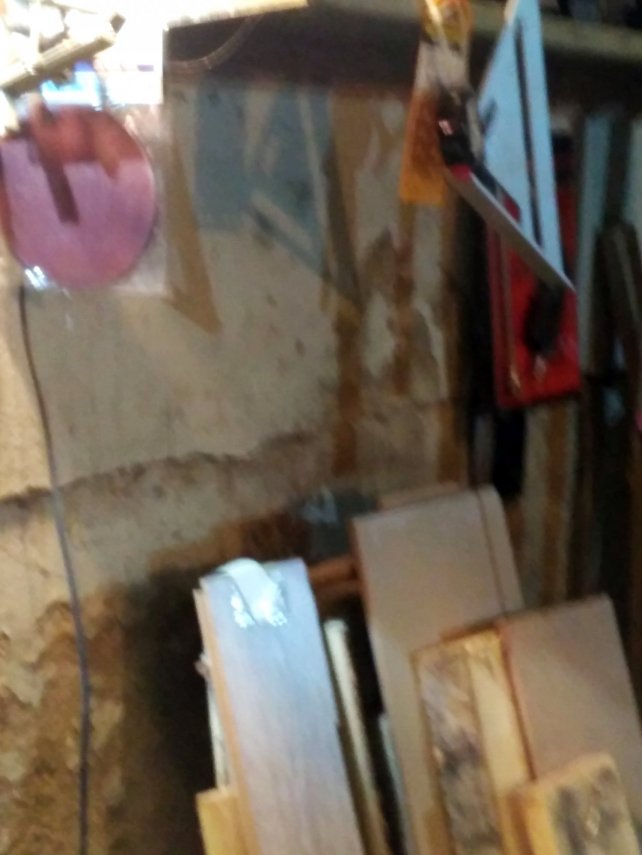

Подскажите,что делать - треснула по всей длине левая боковая кирпичная стена со стороны откоса, примерно на 0,5 м ниже уровня грунта.Слева - дорога на мост, справа - ряд кирпичных гаражей.

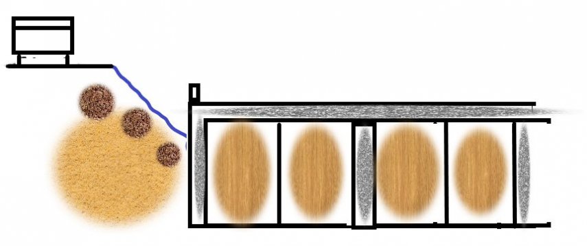

Как вы понимаете, грунт давит на стену, поэтому нужно убирать грунт, и делать подпорную стену, иначе дорога сползет , а это штрафные санкции.

понятно, что грунт давит на стену....возможно, что разорвала стену замерзшая вода.... Но как поправить? Вкапывать швеллера, сверлить стену в местах  трех - четырех и стягивать анкерами?   Гараж старый, с 1978 года
Швеллер также вдавит,  снаружи делать подпорную стену.   Откапываем, опалубка, арматура,  и бетон,  в итоге бетонная  стена толщиной 20см
Т.е. траншею 20 см. по всему боку метра 2 глубиной, и раствора кубов 5? Как бы раствор мне стену не добил....
Наверное Вы правы. Траншею ниже точки промерзания. стенку поднять до бетонной плиты перекрытия - крыши. Все думаешь как проще...И вечно напарываешься. Спасибо!!!!
Стену от фундамента,  т.е. даже ниже чем кладка начинается. Связать арматурой с кирпичной стеной.
А внутри придется упоры делать, а то раздавит
