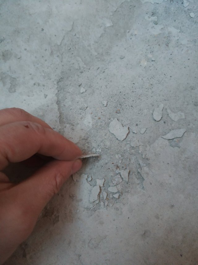

В общем стяжку снял. В итоге потратил если за раз пересчитать, то часа 4...Самое сложное, как оказалось, это мусор выносить :)...Вопрос теперь в следующем: Хочу всё же выровнять пол перед укладкой утеплителя наливным самовыравнивающимся раствором. Сейчас на плите лежит слой, я так понимаю, какой-то штукатурки или ещё что-то, толщиной ~1 мм, начал отколупывать, отходит, но геморно. Можно-ли нанести грунтовку прямо поверх этого слоя и потом налить пол, или всё же счистить до плиты?
Цементное чтото налили,  почистить что точно отслаивается. И грунт, с наливайкой раз так решили.

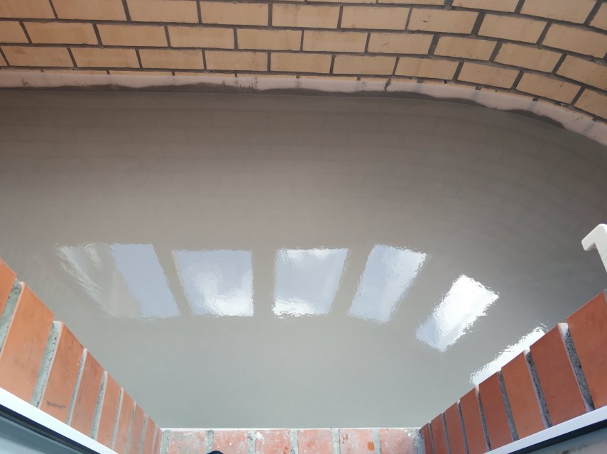

Вопрос такой возник. У меня на балкон выходит кабель 220 идёт в гофре, но сейчас получается, что гофра от места выхода до её конца (гофры) сантиметров 12 получается, т.е. видимая часть гофры 12 см., далее из неё выходит провод порядка 20 см ещё. В общем что хочу спросить: после всех манипуляций с утеплениями, установкой ТП и заливкой получится, что конец гофры будет в стяжке и всё зальется в неё. Как лучше удленнить гофру, нужно буквально сантиметров 10? Просто надеть этот кусок и изолентой их вплотную скрутить или как?
P.S. на третьей фото самого первого поста эта гофра. При "той" стяжке хватало, но сейчас уровень пола подниметься и стяжка польется в гофру если так оставить
