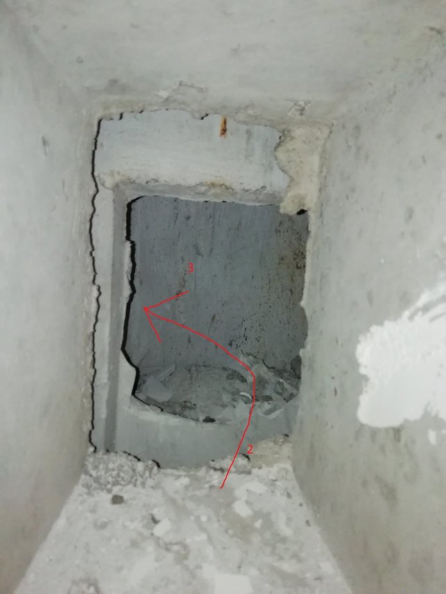

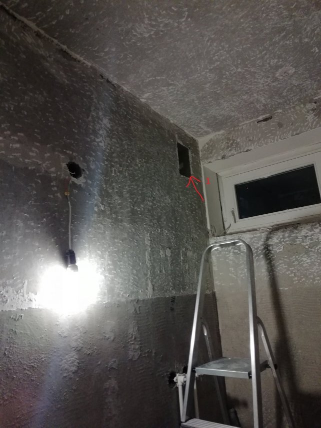

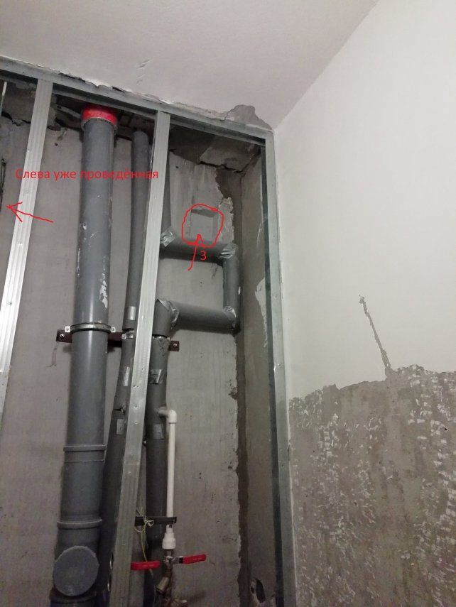

1)Нужно провести провод в вентиляцию, а там несущая стена, которую нельзя штробить.
Однако обнаружил, что в ту вентиляцию ведёт один заделанный вентиляционный отсек из туалета (выделено красным на фото). Как вы думаете, можно его проштробить, чтобы провести в него провод к вентилятору в гофре?1.thumb.jpg.a524fcbd82e132f0977a0d209ccb8f3b.jpg

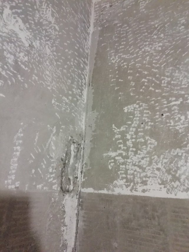

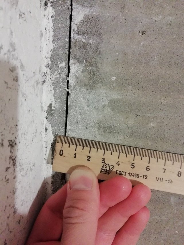

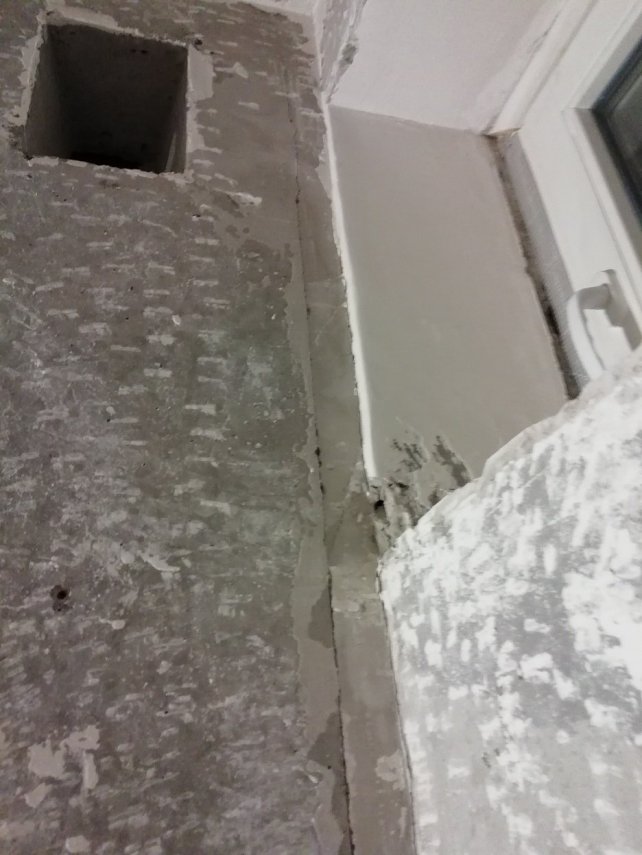

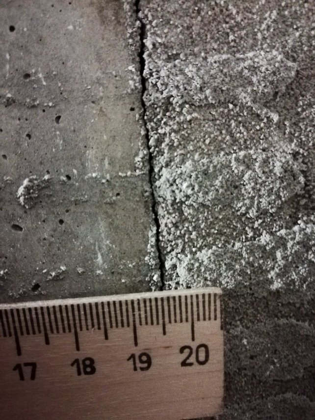

2) Это нормально состояние стен? В паспорте квартиры написано, что стоит сообщать работникам, если трещины более 0.3мм.

1. Насколько я помню, категорически не рекомендуется прокладывать какие-либо провода в венткоробах.
2. Подозреваю, что через заделанное отверстие вы попадете в чужой (соседский) вентканал.
3. В паспорте скорее всего имелись в виду трещины в панелях, а на фото - зазоры между панелями. Эти щели вряд ли являются тревожными маячками.
Там дальше никого нет, наша квартира крайняя.
Единственная причина, которую я нашёл это то, что работник при чистке может пострадать. Это серьёзная причина, но я не нашёл пока каким образом и у меня сомнения, что туда сможет кто-то залезть.Я буду досконально изучать этот вопрос.
При этом сегодня дозвонился до инженера управляющей компании, он сказал, что это никто такое согласовывать не будет т.к. целостность вент. короба не должна быть нарушена, но сделать можно на моё усмотрение.
