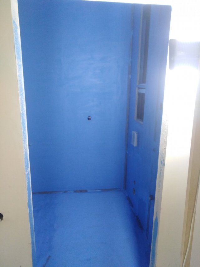

Добрый день!
Столкнулся с такой проблемой: отклеивается гидроизоляция knauf Флэхендихт. Покупал данный состав в крупном строительном гипермаркете, вряд ли подделка...
Наносилась на стены и пол в ванной и с/у. Стены отштукатурены гипсовой штукатуркой, коробы зашиты ГВЛ knauf, пол стяжка ЦПС, сверху тонкий слой наливайки vetonit.
Технология была соблюдена. Были обеспылены стены и пол, нанесена грунтовка ceresit ct17 в два слоя с полным высыханием.
Кто сталкивался с данной проблемой?
Какие будут советы?
Сдирать? Если сдирать, то какую хорошую гидроизоляцию посоветуете.

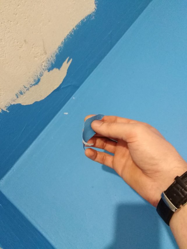

Ст17 не для таких работ,  слабоват грунт
И по фото отдирает основание

2-ой день в С/У
1-й день в ванной, но там еще второй слой не наносил...
Так и есть, она ещё прочность не набрала, такое было как то. И такое же с гидрой литокол, а через несколько дней уже кусочками можно скоблить
Только что, Sano сказал:
Т.е. предлагаете подождать еще несколько дней?
Года три назад работал с этой гидрой, правда там я на третий день пробовал ее отскоблить от стен, скоблилась только с кусками гипса...
И еще момент, если она все таки прилипнет через несколько дней, в ванной наносить второй слой не поздно будет?
наносите по инструкции,  зачем ждать несколько дней

 Видимо грунт CT 17 не предназначен под нанесение Флэхендихт изоляции...
7 минут назад, Sergejka сказал:
Ну вообще она хоть как-то должна же прилипнуть?
Тем более CT17 универсальный грунт под многие поверхности. Да и поверхность после обработки проверялась, т.е. впитываемости воды не было.
 В данном случае адгезионные свойства грунта с основанием и гидроизоляцией имеют силу. Сцепляемость недостаточна либо с основанием, либо с гидроизоляцией или и то, и то.
6 минут назад, Sergejka сказал:
Что посоветуете?

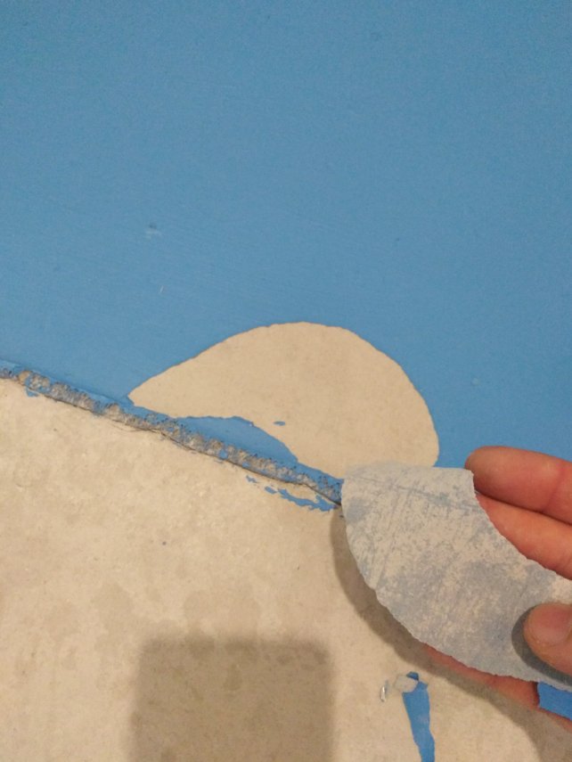

Провел небольшой эксперимент, приклеил кусочки гипсокартона на эту же гидру к стене и полу, и попробовал после высыхания оторвать, руками не получилось. Потом колдовал с отверткой около минуты, и вот результат
Ваше мнение, будет ли держаться плитка на стене?

Обычная легкая плитка, которая будет держатся всей поверхностью.
В общем всё там нормально,   только ceresit ст17 в будущем не используйете под гидру,  под неё у того же литокола идёт более ядренный грунт,  а не эта водичка.
