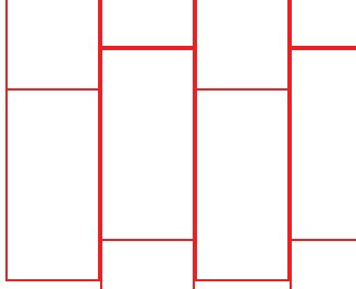

Так же они сделали вот такой шаг смещения ГКЛ
Мастер говорит, что потрещит и нужно смещать на половину листа Стоил ли переделывать этот момент? Или меня разводят?

40 см лучше но не критично?
Не зная как собран каркас, да еще из каких профилей, однозначно ответить невозможно
Из того что есть, можно исправить сделав потолок клеткой, усилив критичные точки подвесами.
Но и как собран на данный момент нужно проанализировать
