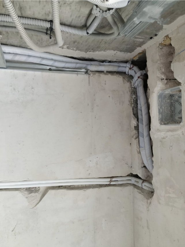

есть ниша во внешней стене многоквартирного дома, образованная в результате штробления газосиликатных блоков под коммуникации кондиционера.
Когда трасса проведена, есть вопрос: как правильно заполнить это пространство, чтобы со временем не было разных неожиданностей.
Работники предлагают гипсовую штукатурку, которой оштукатурены стены комнат. Ваше мнение? И необходимо ли какое-то дополнительное армирование этого участка стены? Снаружи стена утеплена минватой, штукатурка, краска.
Заранее благодарю всех неравнодушных!
Глубокие отверстия лучше запенить. Когда высохнет (через сутки) пену которая выпирает срезать и затем оштукатурить гипсовой штукатуркой.
