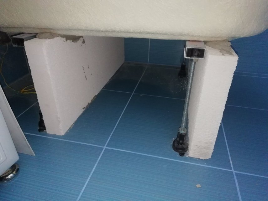

Добрый день!
Работник поставил душевой поддон на газоблоки, они потихоньку крошатся (фото после уборки, крошатся больше). Посоветуйте, пожалуйста, решение - может их  обработать чем?
на кирпичи ставят   красные полнотелые, делая подиум с постелью из раствора клея осаживая ванную
@Sano Поддон в теории на ножках может стоять. Только он ножки подрезал, они болтаются чуть-чуть. Но это поправимо.
Ну, а если дело сделано уже?
разобрать
сварить нормальный каркас
вкрутить уже короткие ножки
отрегулировать по высоте
