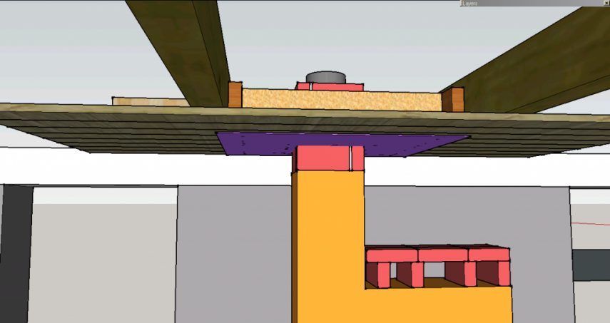

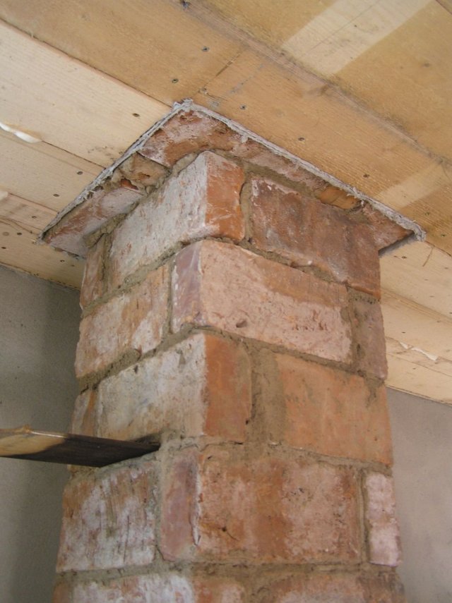

Дымоход печи выложен из кирпича установленного на ребро. В месте прохода через перекрытие печник просто уложил плашмя, в один слой, а между кирпичом и досками потолка проложил два слоя асбестового картона (2х3-4 мм). Очевидно что конструкция халтурная, но когда выкладывали печь я в этом не разбирался. Сейчас хочу переделать - расширить отверстие в потолке, добавив 2-ой контур из оцинковки + термоизоляцию. Пожалуйста опишите каким должен быть правильный пирог - материалы, их толщина и т.д.

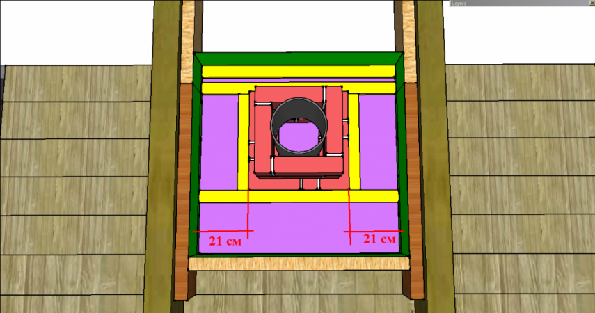

Предполагаемая конструкция короба представлена на скрине выше.
Зеленый - короб из оцинковки.
Желтый - профили.
Фиолетовый - подшив снизу.
