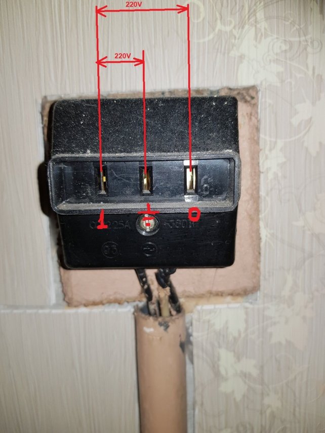

Уважаемые участники! Выкинул с кухни плиту Электра, осталась от нее розетка с толстыми проводами , упрятанными в железную трубу. С тремя гнездами, обозначенными  1, земля и 0.
Между 1 и земля , и 1 и 0 тестер показывает 220 вольт.

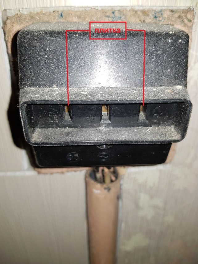

Купил индукционную плитку на 3.5 кВт, в осветительную сеть втыкать боюсь. Могу ли я воткнуть плитку в 1 и 0 (или в 1 и землю) ?
Да, так будет норм.

Это однофазная розетка, только к ней идут жилы потолще, чем на обычные розетки, потому что нагрузка на нее позволяется побольше. В щитке она подключена на отдельный автомат, скорее всего на 25А (или 32А). От обычных розеток отличается (помимо толщины подводимого кабеля) своеобразной формой вилки - это сделано для того, чтобы эту самую вилку мощного прибора нельзя было воткнуть в более слабую обычную розетку.
Если плитка действительно на 3,5 кВт (кстати, почему так мало - она одинарная что ли?), то ее можно относительно безопасно втыкать и в обычную розетку. Но лучше все же задействовать специально выделенную для этого старую розетку, подключая фазу плитки к левому разъему (1), ноль - к правому (0) и землю, если она есть у плитки, в среднему контакту (земля). Кстати, у плитки есть вилка или просто отрезок провода?

В вашем доме (хоть серия и не особо старая), скорее всего, нет "земли", а есть зануление для эл/плиты (если дом строился еще по ПУЭ-6, а не 7 и не проводилась реконструкция стояков).
это я к тому, что у вас в квартире в розетках нет РЕ (см. ПУЭ-7) и подключать к ним индукционку нежелательно, хотя и возможно
