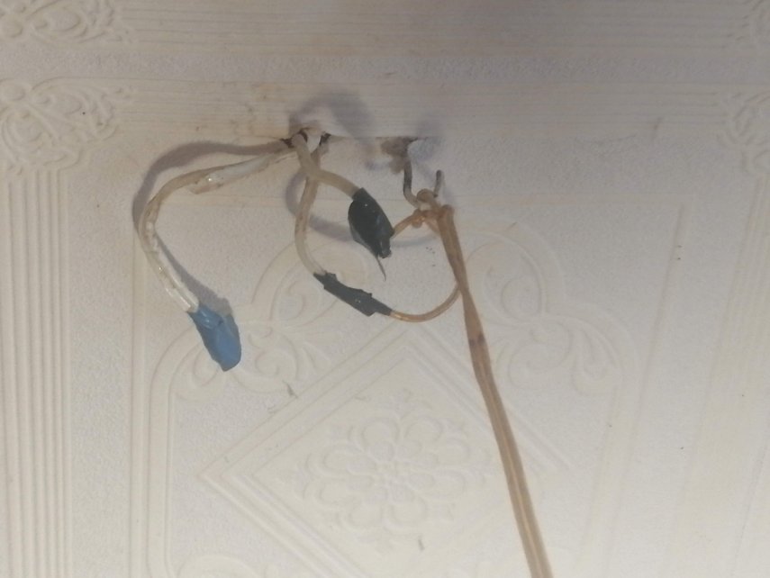

Здравствуйте . Вот что имеем ( пример на фото ) . Расскажите пожалуйста пошагова ( как можно подробнее ) как сюда повесить люстру на 3 лампочки или на 2 лампочки ? Раньше висела на 1 лампочку. Одноклавишный выключатель стоит . Надо ли его менять ( например что бы не 3 сразу , а 1 и 2 включались , если 2 лампочки , то сразу 2 что бы )
Вытащите из стены выключатель одноклавишный и посмотрите сколько проводов к нему подходят и рядом бесхозные торчат. Если всего 2,то только по принципу "все лампы сразу".Если 3,то ставьте 2-х клавишный и делайте как Вам угодно.1 лампочка + две. Две + три..Пробник желательно иметь.Ткнуть и определить где ноль .где фаза.В стене и на потолке.
Насколько я помню ( как в другой комнате менял выключатель), там только 2...
Расскажите подробнее по установке 3х лампочек? Желательно на примере, с проводами и тд.. Не важно сколько висело до этого лампочек , напряжение выдержит? (дом и проводка оч старые, но предохранитель в подъезде новые ?)

В общем то всё правильно.Но маленький нюанс.В статье всё по науке.Фазный провод идет через выключатель.На практике бывает наоборот. В принципе на это наплевать (не имеет значения).Будем считать .что "ноль " приходит на потолок к люстре прям с коробки.Его подсоединяем ко всем трём лампочкам. "Фаза" приходит на выключатель с коробки (один провод в стене).И через выключатель ( двойной) Вы отправляете эту фазу уже по двум другим проводам к люстре. Один фазный провод пришедший с выключателя подсоединяете к одной лампочке,другой фазный провод пришедший с выключателя подсоединяете к двум другим лампочкам.Итак имеем.Один провод на потолке -"ноль" подсоединяется (параллельно) ко всем трём лампочкам.Второй провод на потолке "фазный) подсоединяется к одной лампочке.И ещё один "фазный" провод подсоединяется к двум другим лампочкам.В старых проводах ничего хорошего нет,но лампочки не утюг.Потребление на светодиодах копеечное.Спецы может и рассмеются над таким объяснением простых вещей,а может и поправят в чём.

Двухклавишный выключатель установить можно, если провода не оборваны ни где.
